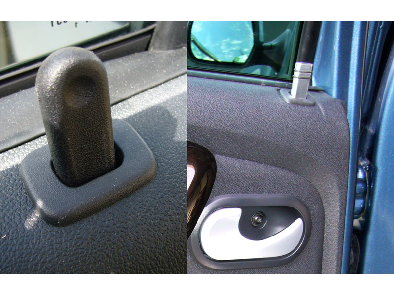

Les loquets intérieurs de porte sont très laids. En alu, c'est mieux.
Cela n'existe pas pour le Duster, mais c'est tout de même possible.

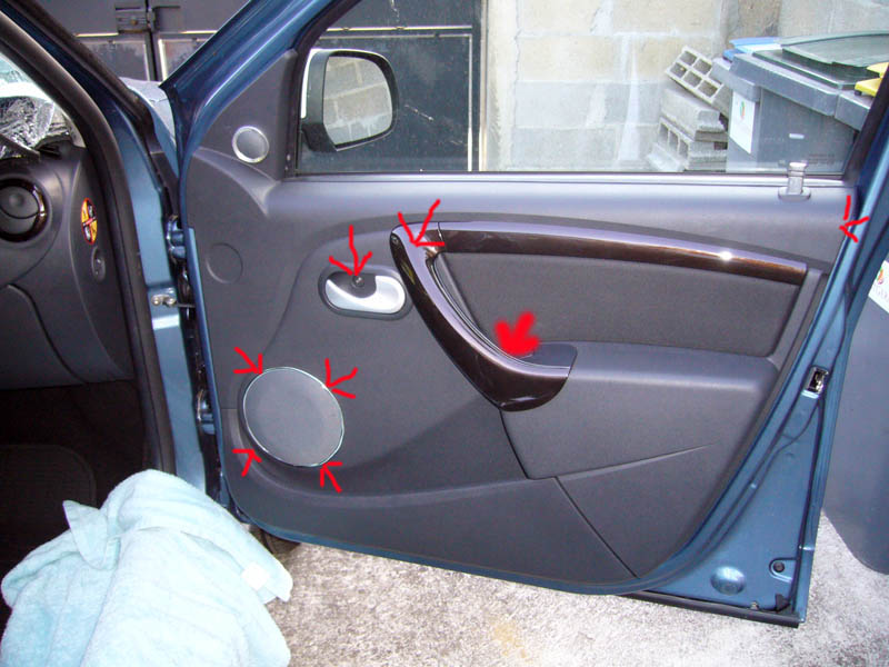

Première étape :
Il faut démonter la garniture de porte. Il n’y a pas d’autres solutions pour changer les loquets d’origine. Moi, je l’ai fait à l’occasion du changement de HP et de l’insonorisation de la porte, comme ça, on ne démonte pas 36 fois. Je n’ai pas fait de tuto spécifique pour le démontage de la garniture, il y en a déjà sur le forum. Toutefois, une photo rappelle où sont les vis (flèches rouges). La garniture est collée et clipsée. Il ne faut surtout par tirer comme une brute sur les bacs de portes sous peine de les casser. Avec un outil plat en plastic à démonter les garnitures, que l’on introduit entre la tôle et la garniture, on déclipse doucement et ça vient tout seul. Mettre un chiffon entre le tôle et la garniture, ça évite les rayures.

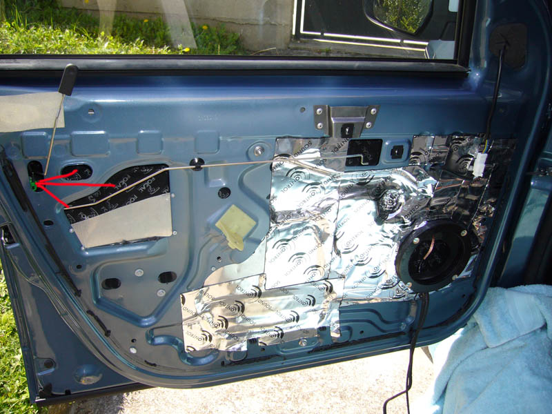

Deuxième étape :
La tige est tenue sur le mécanisme de fermeture par un clips en plastique. Avec un tournevis plat fin, on le fait basculer (pièce verte sur la photo). La tige est alors libérée et il suffit de la tirer vers soi. J’ai fait cela sur un Duster avec centralisation, mais je pense que c’est à peu près pareil sur les Duster à fermeture manuelle. Faites doucement, ce genre de clips plastique est assez fragile.

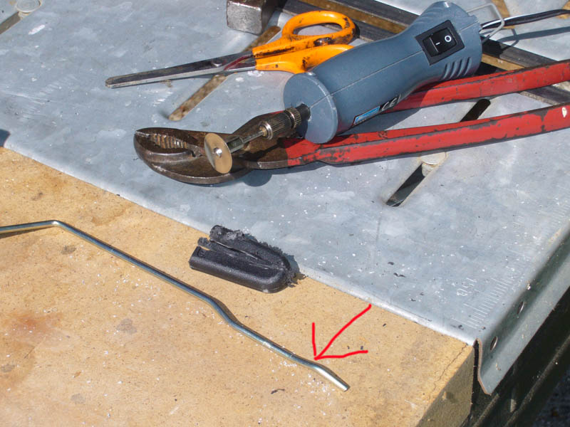

Troisième étape :

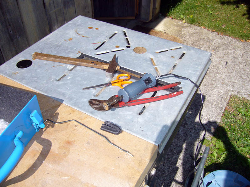

Le loquet plastique est moulé sur la tige métallique. On va donc le découper avec un Dremel ou une mini perceuse de maquettiste. Prendre un petit disque de coupe pour éviter d’attaquer la tige métallique.
Quatrième étape :
La partie de la tige qui était dans le loquet n’est pas droite, cela rend impossible le montage d’un autre loquet. Pas de problème, on peut corriger cela.
Cinquième étape :
On redresse la partie pas droite de la tige (uniquement la partie correspondant au loquet) dans un étau, en y allant par étape. Attention, ne pas modifier les autres angles de la tige sous peine d’empêcher le mécanisme de fermeture de marcher.

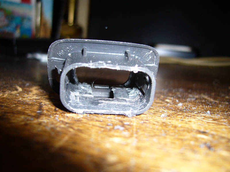

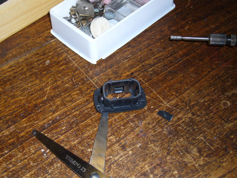

Dans l’entourage de loquet, on commence par couper la partie plastique courbée vers l’intérieur (morceau de plastique à coté de l’entourage sur la photo). Les 4 petits boudins de plastique gênent le loquet, on va donc les éliminer.
Huitième étape :
Avec une fraise métallique, on élimine les moulures de plastique. On affine le ponçage avec une fraise fine ensuite. Après nettoyage à l’alcool ou à l’Ajax vitres pour éliminer les poussières, on remonte l’entourage sur la garniture de porte.

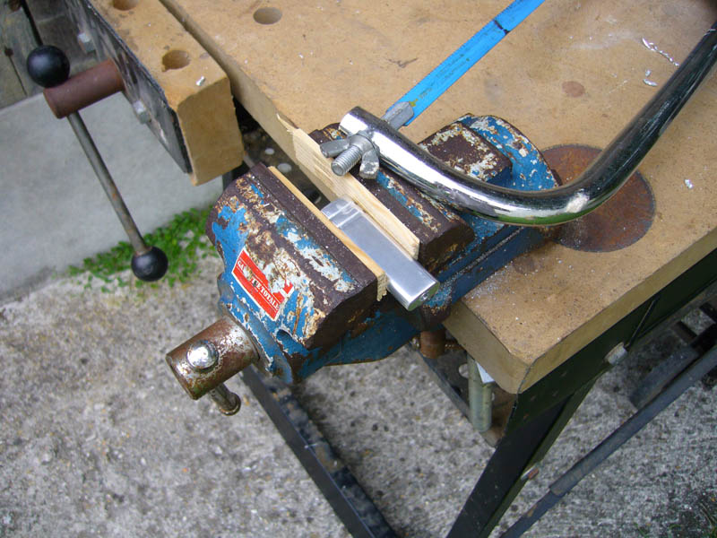

Le loquet alu est trop grand, on va donc le raccourcir à la scie à métaux, en se basant la longueur de celui d’origine. Par sécurité j’ai rajouté 5 mm de plus, et cela ne gène rien.

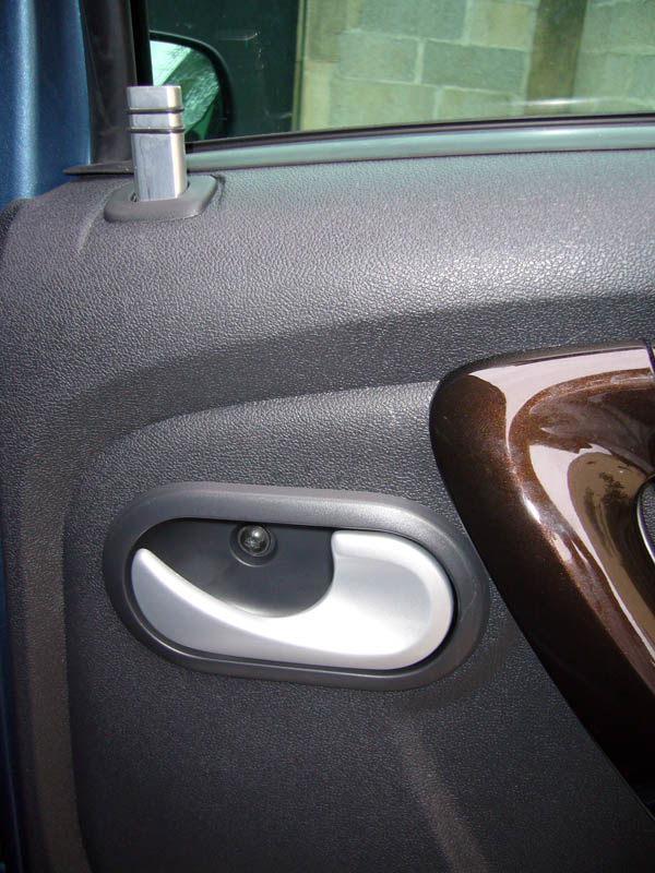

Et voilou, c’est plus beau que l’origine et ça va bien avec les accessoires tuning que l’on peut mettre dans le Duster (frein à main, pédalier, …). J’espère que cela vous aura intéressé.
