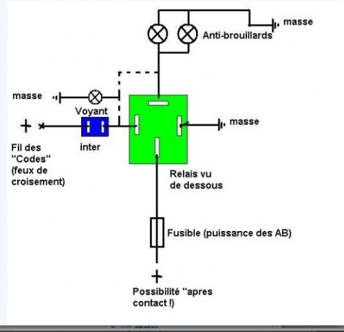

J'aimerai crée une rampe d'eclairage pour mettre sur le toit mais le souci c'est le cablage si quelqu'un a une idée merci de la partagé.
 Sujet du message: Re: Rampe
MessagePosté: 16 Juin 2011 18:18
J'ai trouvé cela qui m'a été envoyé par un membre pour
aussi des infos là dessus, merçi d'avoir ouvert un post.
Fichier(s) joint(s):

Salut
le plus simple fusible/inter/relais/antibrouillard ou longue portée à l'ancienne
A+
XAV

Je voudrai faire une rampe de phrare et la bouloner sur la barre de toit directement et je ne parle pas des galerie

attention car il me semble que c'est interdit, seul l'utilisation de projecteur de travail ou de recherche est autorisée (si je ne me trompe pas)
