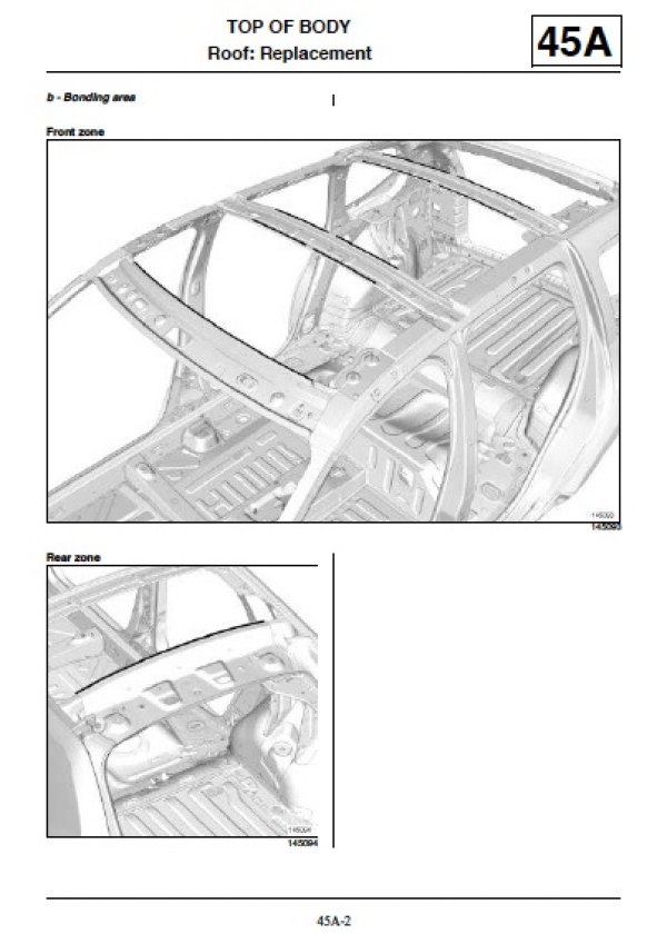

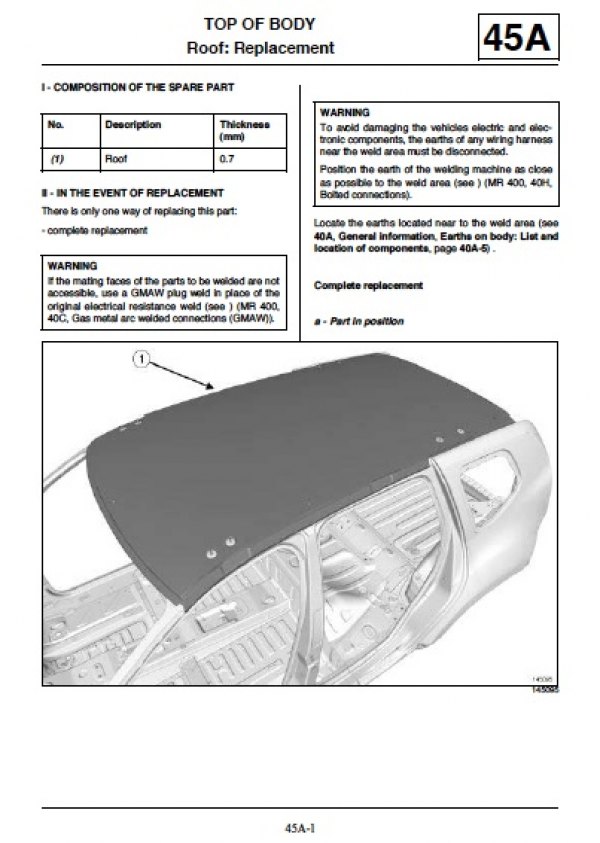

Salut
voici quelques schémas pour trouver un passage pour le cable
MR452DUSTER5.pdf
A+

Pourquoi ne pas passer par le trou de l'antenne de toit , redescendre par la garniture du montant latéral gauche du pare-brise avec un accès direct à la boite à fusibles?
