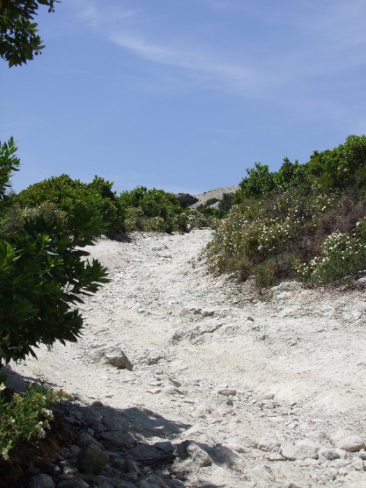

Le terrain qu'on va trouver au moins de juin est celui-là :
Sachant qu'on part 3 semaines, je ne voudrais pas qu'on se retrouve dans la panade uniquement parce qu'on n'aura pas pris le temps de faire monter des pneus adaptés à ce type de routes.
Après avoir vu les photos du terrain, partiriez-vous avec les Conti LX d'origine ou est-ce que vous en changeriez ?

Re-euh!...Duster 4x2 dans ce genre de chemin...faut oser! quels que soient les pneus!...
Perso , je conseille 4 roues motrices, surtout s'il pleut! et avec des pneus crantés!

Justement, avec un 4x4, on va moins vite en première ...et c'est tout l'avantage du 4x4! Moins tu vas vite, mieux tu choisis ta trajectoire, moins tu casses et plus tu as de "force"...en plus la force est répartie sur 4 roues plutôt que 2, donc tu dérapes moins, etc. Le 4x4 a aussi un peu plus de garde au sol...bon, pour ce genre de piste, je crois qu'il n'y a pas photo...
