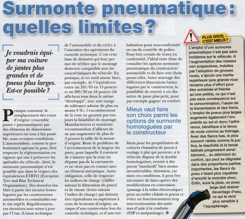

Je mettras ce week un article du journal auto-moto debattant de l'augmentation des tailles de pneus.

Et voilà !
Aussitôt dit; aussitôt fait !

Merci pour ce petit article, il est vraiment très intéressant et il recadre bien les limites de la législation.

Mais il n'aborde, à mon avis, pas le sujet de fond : pourquoi changer la taille de ses pneus d'un point de vue technique ? Quels avantages et quels inconvénients suivant le type de route et de conduite ?
C'est évoqué dans le "Plus gros c'est mieux?" à droite, sans plus.
