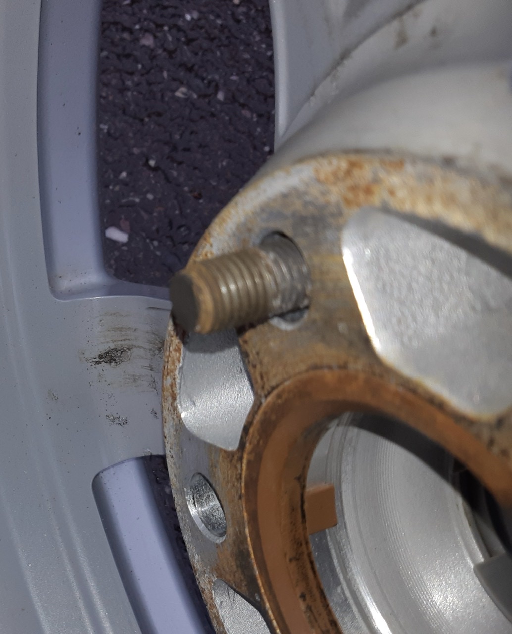

J ai juste un doute sur la profondeur des goujons
Avec les jantes d origine les goujons sortent de la jante de 20mm
Avec les jantes achetées les goujons sortent de la jante de 17mm
Soit 3mm de moins que l’origine
Est ce suffisant ?
Ou dois je trouvé d autres goujons ?

ce ne sont pas des goujons mais des boulons.
les goujons c'est le montage inverse (la partie vissée reste solidaire sur l'étrier, et tu as juste un boulot à serrer dessus pour tenir la roue).
Mais pour revenir à ta question, tu perds 3mm, de tête c'est normal puisque tu as une écuanteur de 50 au lieu de 47 en série (c'est là que je le fais de tête).
Rien de catastrophique à perdre 3 mm de longueur de serrage, il y en a encore bien assez dans ton cas.

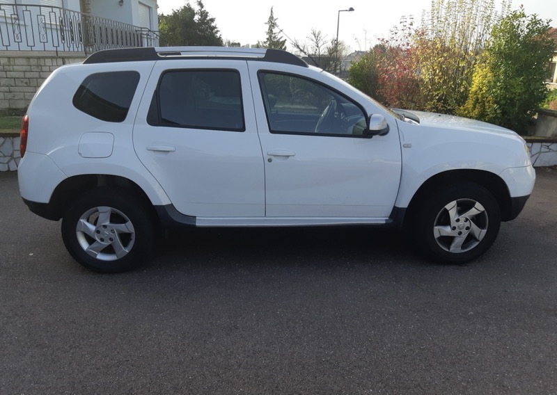

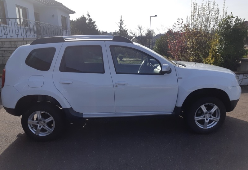

Pneus hiver montés sur les jantes achetées d okaz
Avec les jantes d origine en pneus été
Bonsoir, non des vis,
un boulon = une vis et un écrou
Pour Coyote, pour qu'une vis fasse son travail correctement on estime qu'il faut qu'elle dépasse d'un filet complet (un tour de vis pour simplifier), donc t'as de la marge
Bonne soirée
 Sujet du message: Re: Profondeur goujons de roue
MessagePosté: 09 Nov 2020 22:21
Messages: 128
1 filet c'est pas beaucoup...
