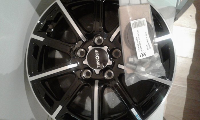

En attendant la livraison de mon duster essentiel, je me suis pris les jantes 16" Ronal R60 équivalentes aux jantes Olinda proposé par DACIA sur son catalogue officiel. L'avantage étant qu'elles sont moins chères.
Les dimensions sont les suivantes: 5 trous, 6.5x16 5x114.3 ET50 82
Seul l'alesage est différent, passant de 66.1 d'origine à 82 mais pas de problème, 4 bagues 66.1/82 sont fournies pour le montage.
J'ai aussi remarqué que RONAL vendait les jantes Ronal R61 équivalente aux jantes Parana 17" du catalogue officiel Dacia. Ça laisse donc penser que DACIA et RONAL ont convenuent d'un accord commercial...
En attente de mon futur DUSTER

En effet, rares sont les constructeurs à fabriquer eux-mêmes leurs jantes. Ils passent par des fournisseurs spécialisés : BBS, Ronal, Rial, KFZ-Alcar (jantes tôles), Magnetto wheels (jantes tôles françaises)...
On trouve parfois des fabricants qui font des répliques OEM reprenant le design exact de la marque, sans bagues : wsp italy.
