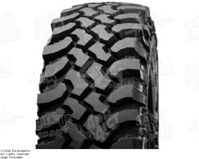

Oui, j'ai mis du 235/60/16, en MUD, de marque Fedima...
Et ça passe !
Pas ressenti de perte de puissance, en revanche la conduite ressemble plus à du pilotage avec ce genre de pneu qu'avec un "simple" pneu mixte.

j'aime bien le look, a mon avis plus pour Pick Up mais pourquoi pas :idea: ,,,, je les avaient vu en promo je crois chez 1001 pneus ou 4x4 accessoires y a plus d'un an ils étaient pas donnés a l'époque de mémoire 140/150roros le morceau sa structure (MUD) est bien pour la boue , neige voir sable et de plus intéressant avec ses flancs a barrettes pour le "débourrage"
Je crois même que chez 123 pneus on peux les avoir en version "réchappé" :roll:
nettement moins cher (pour faire du parcours c'est suffisant ) :idea:
Question; malgré que ce ne soit pas sa vocation première, ce pneu donne quoi sur route , tenue de route et bruit :?:
Quand tu dit que ça passe, on ne doit pas mettre un doigt entre le pneu et la caisse quand tu braque a fond :?: :lol:

C'est ce que je ceux dire par "pilotage": il faut anticiper beaucoup, que ce soit en freinage ou en tenue de route !!! Et, effectivement, côté bruit, ça ronfle pas mal. Ce ne sont pas des pneu pour la route ! En chemins, caillasse, boue, un régal !
