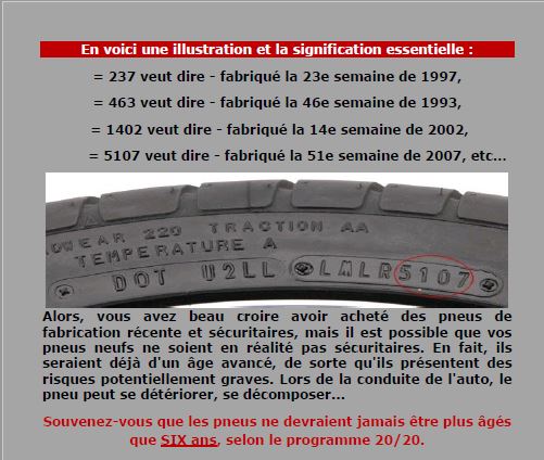

A mon avis lors de "promo" sur des pneumatiques y a intérêt a déchiffrer les codes de fabrication sur les flancs des pneumatiques :idea:
Il est certain qu'une gomme de pneumatique qui prend de l'âge (même sans rouler) perd de son efficacité :idea:

Bonjour.
Je viens de vérifier la date sur mon Duster : les 4 pneus sont datés "4715" = semaine 47 de 2015 . Sachant que le Duster est sorti de chaine à la mi décembre 2015 pour livraison le 14/14/2016 .
Pneus à peine fabriqués , déjà en montage sur chaine .
Pour moi , ils sont parfaitement conforme .
Pour rebondir sur les promos : attention aux dates de fabrication :ugeek: ils en profitent pour assainir les stocks et n'hésitent pas à vendre des pneus à 4 ans d'âge :mrgreen:

C'est ce que je faisais remarquer, mais dans de nombreux cas, lorsque tu demandes de te faire monter des pneus, tu n'as pas accès à l'atelier, et une fois sur la voiture, sans date légale de péremption, tu l'a où le pense. :o :o :o :lol: :lol:
