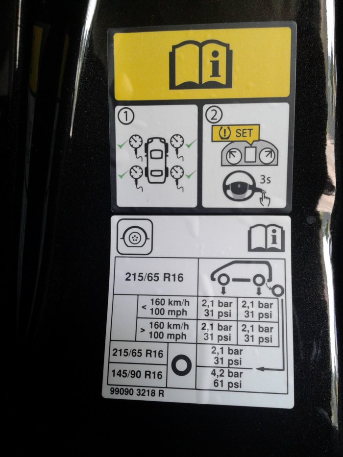

Ce que je ne comprend pas c'est qu'il y ai 2 sortes de capteurs car moi sur mon Black Touch tout neuf ( 3 mois ) j'ai l'étiquette jaune donc type A ce qui signifie que ma pression pneumatique est gérée par l'ABS .... Donc,effectivement si tu n'as pas cette fameuse étiquette tes voyants seront allumés mais sans importance quand à son bon fonctionnement ;)
Voilà pour l'étiquette type A au cas ou certains auraient un doute au sujet des capteurs si ça peut aider ;)
