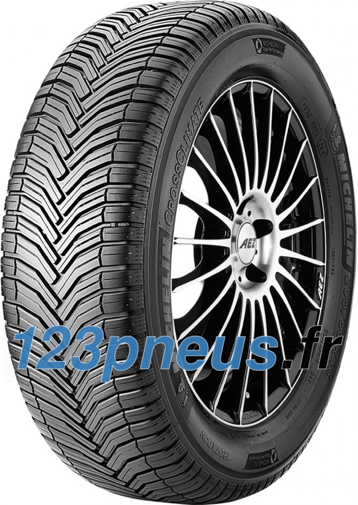

Bonjour tout le monde, je vais changer les pneus montés d'origine (Continental) par des Michelin CrossClimate 215/65 R16 102V XL. J'ai une question, lorsque je vois le dessin de la sculture de ce pneu je me dis qu'il faut respecter le sens de montage pour que ces rainures soient toujours dans le même sens (vers l'avant) sur les quatre roues, d'où ma question : les pneus droites et gauches sont-ils différenciés :?: Par exemple sur la photo, le pneu monté sur les roues de gauche sera dans le bon sens de rotation mais si on le tourne pour le monter sur les roues de droite il sera à l'envers, sauf si il n'y a pas de face intérieure ou extérieure, je ne sais pas si je suis clair :oops: et quelqu'un roule t-il avec ses pneus, sont-ils bien ? Je ne fais de TT, j'ai pris un 4x2. Merci.

Si tu permutes les roues gauche vers droite (et réciproquement :lol: ), comme il y a un sens de rotation, tes pneus seront effectivement dans le mauvais sens.
Si tu veux vraiment permuter les pneus, il faut démonter les pneus et les remonter correctement sur les jantes.

Il y a bien un sens de rotation, on le voir en bas de ton image.
La plupart du temps, on inverse les pneus de l'avant vers l'arrière (et inversement) donc pas de soucis pour le sens de rotation.

Merci pour ta réponse gypaete38, du coup je comprends que les pneus n'ont pas de faces extérieure ou intérieur mais un sens de roulage à respecter. Les 4 pneus que je vais commander sont identiques, il ne faut juste pas se tromper en les montant sur les jantes, c'est ça ?

Exactement ;)
