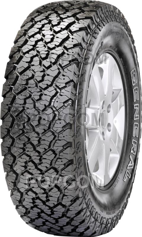

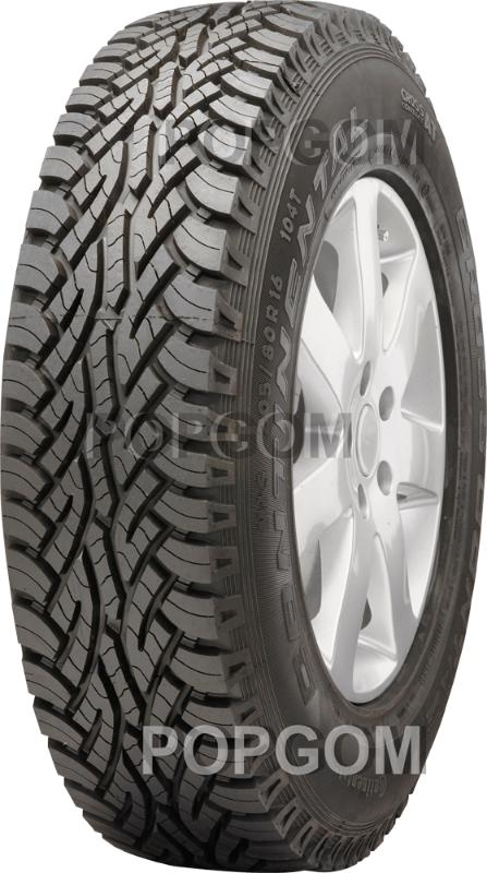

zut je remets ça ici: grabber at2 ou contnental at. Pas de mud dans ton cas.

Sauf erreur, les General Grabber ont le même profil (dessin) que les BF en AT. J'ai remarqué cela chez plusieurs fabricants, y compris les rechappeurs.
Ce doit naturellement être un super profil mixte.
Ayant eu des AT, il y a quelques années, j'avais particulièrement apprécié.
