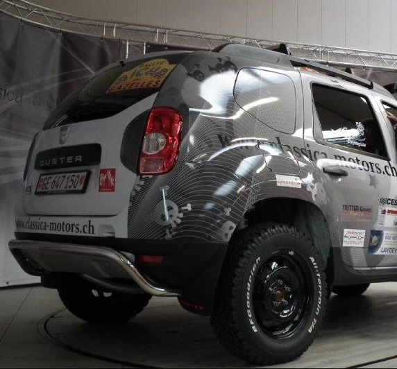

Bonjour à vous,
Ci-dessous un Duster rehaussé de 3cm et monté en 235/70/16, soit un diamètre de roue de 73.54cm et une hauteur additionnelle d'env. 2.5cm... et 7.2% de circonférence en plus
Je trouve que ça a de l'allure.
On pourrait aussi imaginer des 225/70/16.
A part les ressorts et les pneus est-ce qu'il y a d'autres modifications à faire pour que ça soit homologable?
Est-ce que le compteur peut être ré étalonné?
Est-ce que les ailes doivent être modifiées?
Est-ce que des élargisseurs de voies doivent être utilisés?
Autres questions?
En vous remerciant par avance pour vos infos
Lolo

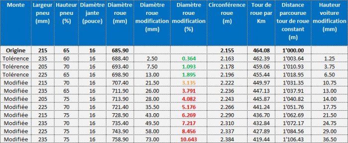

Salut,
Merci pour ta réponse. Effectivement, il n'y a pas beaucoup de place entre le pneu et la protection du passage de roue devant, encore moins braqué à fond.
Ci-dessous un petit tableau pour le calcul des roues potentielles du Duster.
A la rigueur du 215/70/16 sans rien modifier, on gagne déjà 1cm de réhausse.
Pour les autres montes, il y en qui doivent être homologables au vue de ça
Et si il y a des plaques, suisses en plus (pays des gros névrosés du CT), c'est qu'il y a une possibilité. Faut juste trouver laquelle :lol:
