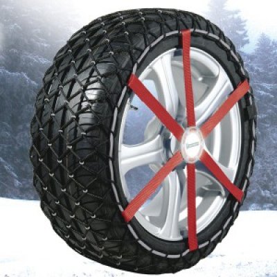

Qui aurait testé les easy grip ?
129,90€ pour le Duster, pose assez facile et très bon confort de roulage, homologué pour le panneau B26.
