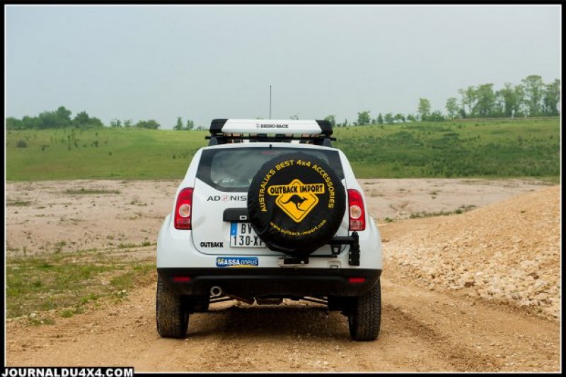

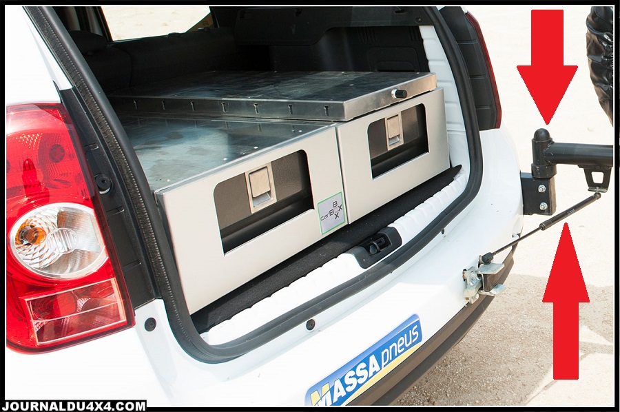

N'oublions pas le support de roue de secours "RASTA" qui était déjà proposé chez OUTBACK IMPORT dès la sortie du DUSTER en 2010 , support pivotant fixé direct à la carrosserie du Duster1 (a l'aide d'une contre-plaque) dégageant complètement l'accès et ouverture du hayon AR et surtout ne condamnant pas l'attelage permettant de ce fait de mettre une remorque , le prix à l'époque piquait un peu les yeux car dépassant très largement les 1300 roros Image
2 problèmes étaient bien présents sur cette fabrication et pas des moindres Image
1- L'éternel problème de beaucoup de supports de roue visibilité de la plaque d'immatriculation :?:
2- Et cerise sur le gâteau le sens d'ouverture du support ( a droite) étant un sérieux handicap pour le chargement au bord d'un trottoir , peut être valable pour les British mais pas pour nous , à l'époque OUTBACK IMPORT devait rectifier le tir en proposant le même système mais ouverture a gauche , a ce jour pas de nouvelle , peut être que le système a été abandonné :?:
Nos baroudeurs de l'extrême pourront peut être nous en dire plus :lol: :?:
Image Image
Sens d'ouverture a droite hyper gênant lors d'un chargement ou déchargement le long d'un trottoir :evil:

Le système Outback, outre son prix, pose un problème de fixation sur une caisse autoporteuse... Avec un tel porte à faux, sans appui sur l'autre côté, le risque de déformation n'est pas nul..
