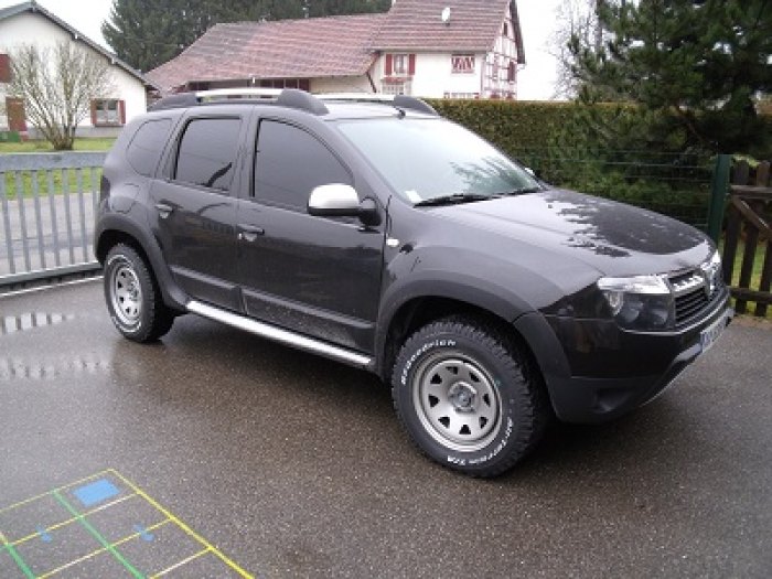

BF 215/70/16...mais lesquels? all-terrain A/T?
dans cette dimension les MUD, autrement je ne vois pas l'intérêt...
Lui il a monté des AT
En AT, je préfère les GRABBER AT, dans la dimension d'origine pour garder la première courte...
En BF, pas de MUD à la taille pour le Duster...le rare Mud pour notre 4x4 est le FEDIMA F-MUD

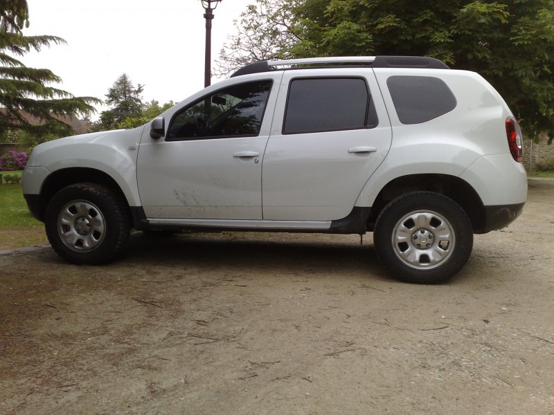

indigo a écrit:
.... Avec les jantes triangulars en 7/16 (6/16 d'origine) ...
pouvez vous me confirmer que les jantes d'origine sont en 6x16 ? :shock: :roll:
je pense 6.5 x 16 plutot
pour mettre du 215 de large, le 6 me parait "limite" .... :geek:

Sur une facture, je trouve 6 1/2xj 16 5 50...

Oui je pense aussi
il me semble que sur du 6 de large on peut pas mettre un pneu de plus de 205

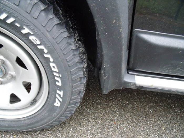

J'ai trouvé un tableau...
http://www.pneus-online.fr/table-des-co ... seils.html
Sue mes jantes de 6.5, on m'a monté des pneus en 235!!!

C'est pour qu'en TT tu puisses dégonfler sans déjanter...
