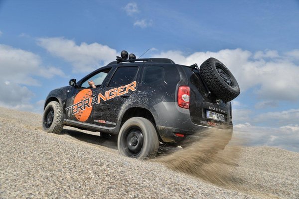

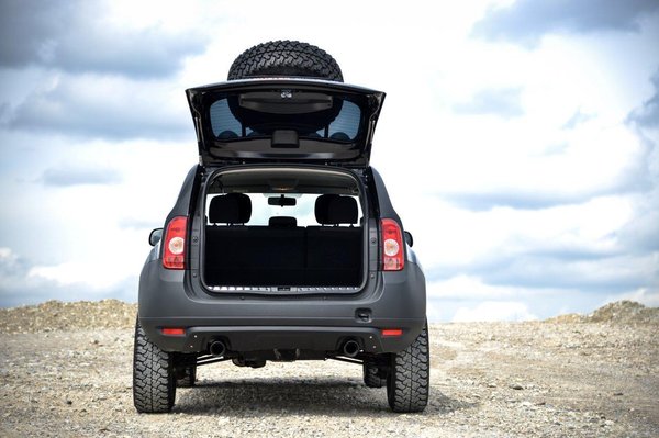

C'est vrai que sur les Duster version 4x4 la roue de secours est dans le fond du coffre ce qui veux dire qu'en cas de crevaison il faut vider le coffre entièrement au bord de la route pour avoir accès à la fameuse roue de secours en croisant les doigts qu'elle ai gardé la bonne pression 2.2bars:?:
Pour moi la seule solution est soit sur le toit avec une galerie de qualité ou un support roue sur le hayon AR :idea:

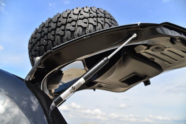

Concernant le support roue sur le hayon contrairement au dires de Photoson 01 les soudures et charnières tiennent très bien , le seul gros problème ce sont les vérins d'origine Dacia qu'il faut changer pour des vérins de hayon renforcés du genre BUSSCHMIEDE en 1420Nm ou 1500Nm Image
( vérins que l'on retrouve sur l'ensemble des Vans WV T5 ,T6 et autres dans le cas de porte-bagages sur hayon ) :idea:

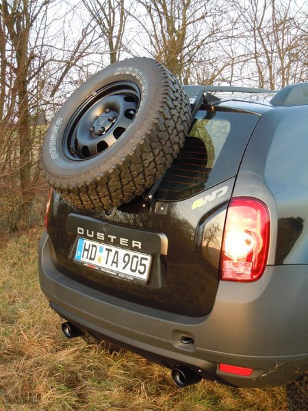

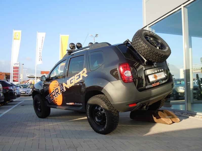

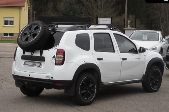

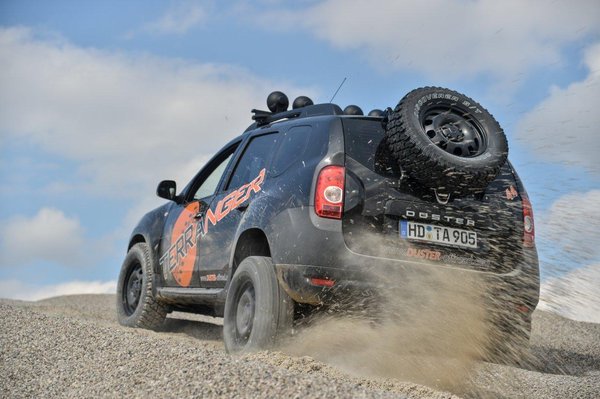

Pour le support roue sur Hayon je verrais bien ce style de support (photo ci-jointe) Image
A noter que sur ce système de porte roue sur hayon le problème de la plaque d'immatriculation n'est plus un problème :roll: :idea:

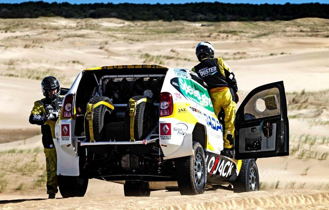

il y a encore le support de roue intérieur (4 roues) :idea:
Mais qui condamne le chargement du coffre et implique la suppression du hayon AR Image

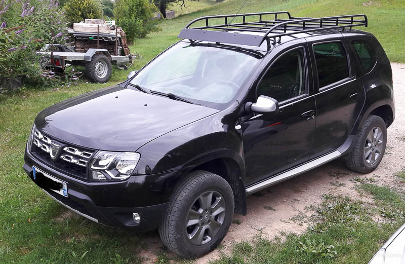

Concernant la visibilité arrière ce n'est qu'un détail (voir secondaire) , quand tu roule dans la poussière de la piste ou boue je peux te garantir que ta vitre arrière n'est pas belle et te sert quasiment a rien et ce n'est pas le misérable essuie glace AR qui arrangera l'affaire ,la visibilité se fait a 90% avec les rétros extérieurs en Off Road :cry:
La galerie oui , mais une galerie de qualité .
Attention avec la galerie au problème de la prise au vent déjà que le Duster a le profil d'une armoire Normande :lol: (Attention au CX ) .
Sur ce fofo il y a l'ami FRK qui avait judicieusement modifié son Dudu en enlevant les barres d'origine du Duster et mis une galerie directement fixée sur le toit permettant une fixation super efficace ainsi que de mettre une vraie galerie tubulaire avec un déflecteur avant , de plus je trouve que ça lui donne un look sympa Image
