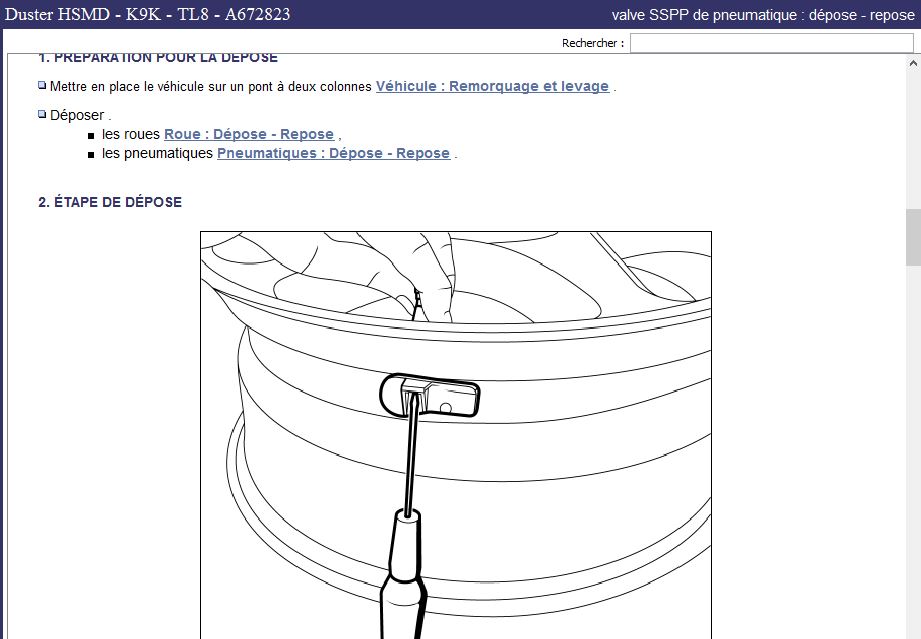

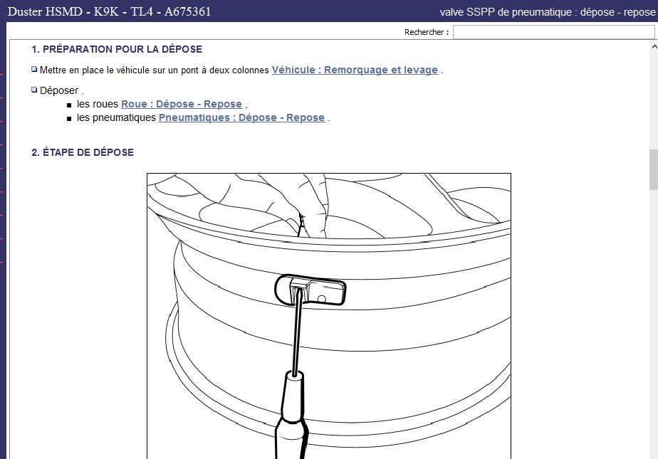

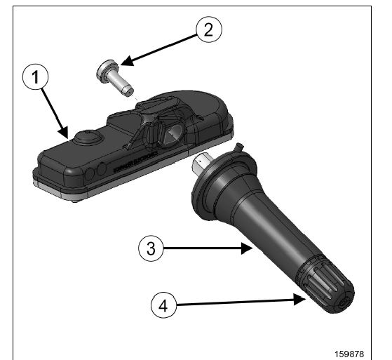

Dinkys27 a écrit:
Concernant le sspp ou tpms duster n'a pas de capteurs dans les valves.
C'est un basique système basé sur les capteurs ABS.
tiens,
as tu des sources ?
car bizarrement, les capteurs de valves sont référencés pour le duster et le paramétrage se fait dans l'UCH (comme par hasard :mrgreen: :mrgreen: )
plus sérieusement, non, le système est bien basé sur des capteurs de pression dans chaque roue, il est même possible de mémoriser des roues hiver et des roues été (tu pourras même vérifier que le véhicule affiché en haut des photos est bien un duster phase 2)

Tout d'abord merci de ta réponse. Petite precision quand même sur les photos issues de Dialogys on voit indiqué TL8, ce qui est la boîte de la version 4x4, est-ce également le cas pour la version 4x2 ?
En fait je croyais que c'était le système sans capteurs dans les roues d'après mes premières recherches mais je veux bien croire ce que tu dis.
En fait j'ai déjà eu plusieurs Duster ph1 (Prestige 1.5 dCi 110 4x2 et 4x4), revendus, et là j'attends mon nouveau Duster 2015 (Prestige 1.5 dCi 110 4x2), j'essaierais de voir si on peut détecter le type de capteurs qui est dessus.
 Sujet du message: Re: Pression des pneumatiques
MessagePosté: 12 Mar 2015 22:27
Messages: 4659
salut,
je regarde ça de suite ;)
MessagePosté: 12 Mar 2015 22:30
Messages: 4659
idem duster 4x2
A+ ;)
