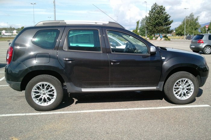

J'ai acheté ces jantes pour les pneus (été) en: ET/déport= 35 , 7x16 , 5x 114,3
Le site m'a confirmé par mail que ce déport (35) était dans la norme pour le Duster.
ET/déport autorisé pour le Duster entre 35 et 50
