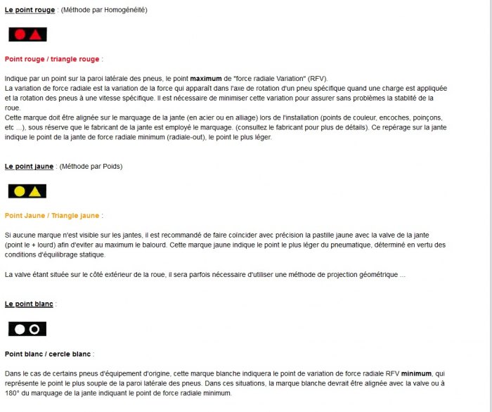

Photoson 01 a écrit:
Il y a aussi une autre explication.... Le monteur du pneu est un âne ! Les manufacturiers mettent un point coloré sur l'épaule du pneu pour indiquer sa position sur la jante :à la hauteur de la valve ! ceci afin de compenser le poids de la valve et réduire au minimum la correction à l'équilibrage... Peu de gens le savent et, ce qui est plus con, peu de professionnels !

Citation:
je pense que le monteur aurait du d faire tourné le pneu sur la jante et trouver un point d'équilibrage dans la norme
faire tourner le pneu sur la jante :lol: :lol:

La vidéo montre seulement la phase d'équilibrage.
Avant, il faut mettre le pneu sur la jante et c'est là qu'il est possible de faire tourner le pneu sur la jante, pour le positionner, avant de le gonfler et qu'il prenne sa place. ;) ;)
