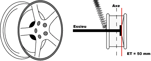

KormoK a écrit:
L'ET serait le dépassement de la jante par rapport à l'aile. Plus la valeur est petite plus elle sort.
Sinon j'ai trouvé des caractéristiques de Duster après 2010 mais je ne sais si pour le Duster 2018 se sont exactement les mêmes. Alésage central: 66.1 entraxes: 5x114.3 ET: 50
HELLO KormoK Image
Je crois que tu prend le mauvais coté de la chose :roll: :?: la carrosserie ( aile) n'a rien a voir dans la dimension de l'ET :?: (bien entendu faut pas que la roue touche la carrosserie). :roll:
A mon avis l'ET c'est le déport de la jante par rapport a l'essieux :idea:
En gros voilà l'ET par rapport a l'essieux =>Image

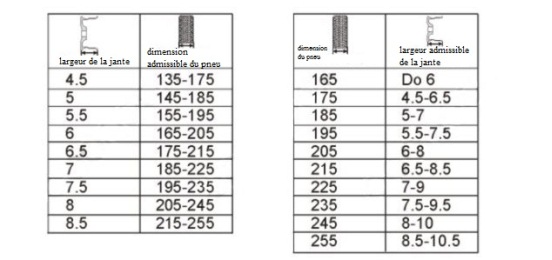

Hello KormoK Image
Concernant l'ET nous sommes bien d'accord que c'est le déport de la jante par rapport a l'essieux, cela dit en faisant attention que la roue ne touche pas => Risque de frottement de la jante contre le système de freinage ou amortisseur voir aussi passage de roues (garde-boues) :idea:
Autre point a vérifier , je crois qu'il y a des "tolérances admissibles" concernant la largeur de jante par rapport a la dimension du pneu admissible :idea:
je n'ai pas de conseils a te donner mais adresse toi a des pros du pneu et de la jante et voir le cahier des charges de Renault-Dacia en cas de ET important :idea:
Tolérances admissibles pneu/jante => Image
