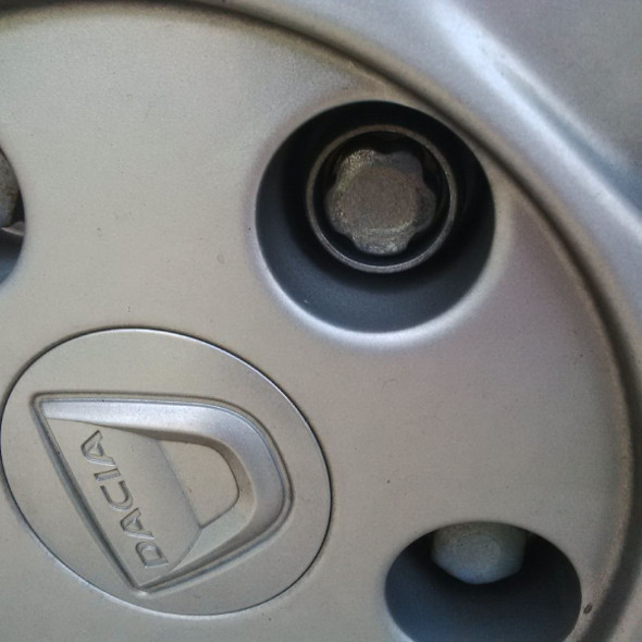

Bernard1951 a écrit:
je viens de m'apercevoir que mes jantes alliage sur le Phase 1 étaient munies d’écrous anti-vol .... sauf que je n'ai pas la douille "qui va bien" :!: :!: :oops: :oops: :oops:
Le problème :
1/ Mon Duster est une deuxième main et le vendeur, qui ne m'a rien donné à l'achat, n'est plus joignable.
2/ Je ne sais absolument rien de l'origine de ces écrous (Dacia, Norauto, Feu Vert ou autres ?). Ils sont cerclés d'une bague métallique et les crans sont un peu arrondis
Je ne fait pas de TT, à 30 Mkm je n'ai pas de maintenance particulière à effectuer sur les freins et il m'arrive assez rarement de crever, mais là j'ai quand même une petite angoisse qui s'est installée ...
Si quelqu'un a une idée géniale pour retrouver la douille "ad hoc" ou pour extraire les écrous en place, que je changerais dans ce cas, je le remercie par avance :D :!: :!:
Comme dans 95% des cas, la douille correspondante doit être cachée quelque part dans la voiture : tu as bien vérifié partout ? (trousse à outil, dans roue de secours, au fond de la boite à gants, dans les poches derrières les sièges ..)
Sinon, faut percer et extraire, c'est sûr que mieux vaut le faire tranquillement avant d'avoir crevé...

Tite photo de tes boulons antivol svp
Certains pas cher on tous la même empreinte :mrgreen:
Certains plus cher sont dans de meilleurs aciers et pour les percer et mettre un extracteur de goujon c'est duraille
Bref calcul, forêt carbure ou cobalt , extracteur à carré 1/2
Et je ne te dis pas si tu casses le forêt ou l'extracteur dedans; T u es bon bricoleur? :mrgreen:
L'autre solution c'est devis chez garagiste :D ( si tu n'es pas loin de l'achat du matos y a pas photo)
Merci pour ton aide
J'ai les extracteurs de goujons "queues de cochons" et les forêts cobalt mais c'est une solution ultime que je préférerais utiliser en dernière extrémité.
Ci joint la photo d'un écrou anti vol Image
