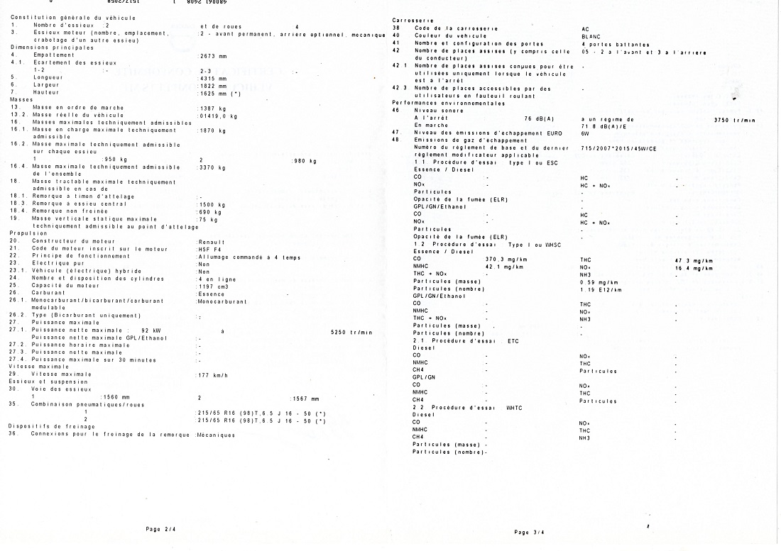

Bonjour wilfranck .
Voici la partie centrale du certificat de conformité de mon DUSTER édité le 15/12/2015 .
Ligne 35 , les dimensions pneumatiques/jantes sont inscrits .
En décembre un collègue a eu un accident non responsable , son DUSTER en 17 pouces a été déclaré non conforme au certificat de conformité par l'expert ...il a lancé une procédure car l'assurance adverse refuse de l'indemniser . L'avocat qu'il a pris , lui a laisser entendre que cela prendra du temps avec aucune certitude que la justice intervienne en sa faveur , car l'assurance se base sur le document officiel qui est le certificat de conformité . Les seuls frais pris en compte , les soins physiques et le rapatriement du DUSTER :mrgreen:
Après ce que je dis : faites ce que vous voulez avec vos roues .
Nota : je viens de vérifier le certificat de conformité de ma Mégane2 Estate où il est fait mention de 3 dimensions différentes de pneus et jantes , pouvant équiper le véhicule ...
