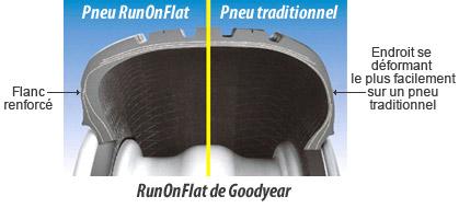

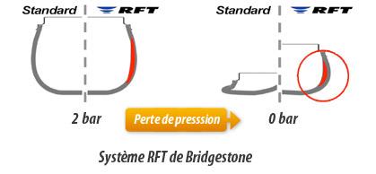

Attention ! il y a effectivement des pneumatiques avec flancs renforcés, mais pas spécialement pour le TT ou pour protéger des caillasses des chemins Image
Beaucoup de manufacturiers de pneumatique se sont engouffrés dans le créneau du pneu " RUNFLAT " (Michelin, Bridgestone, Handkook et les autres).
Encore une fois les vendeurs par manque de connaissance réelle du produit proposent a n'importe qui ou pour n'importe quelle utilisation ces pneus " RUNFLAT " qui sont déroutés de leur vocation et utilisation d'origine.
En réalité ces pneus " RUNFLAT" a flancs renforcés sont prévu pour pouvoir rouler en sous pression , ou perte de pression voir début de crevaison a une vitesse limitée aux environs de 80km/h maxi.

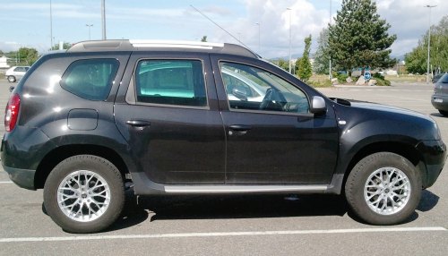

Bon, .... bin voilà, le froid et la neige peuvent arriver ! :D :D :D Je viens de commander 4 Nokian SUV3 que je vais monter sur des jantes alu d'occasion. Je pense que les valves sont des TPMS, on verra bien. Cela a été long à se décider dans le choix des pneus, mais je voulais tester les Nokian. J'ai donc 4 pneus été Michelin Latitude Tour HP à vendre (presque neuf, on voit encore les filaments de caoutchouc) si quelqu'un est intéressé ..... Ils sont sur les jantes achetées pour le moment.

Je suis me suis renseigné chez mon agent Renault Dacia pour 4 jantes en tôles noires.
Surprise pour 10 euros de plus par jante j'ai trouvé des jantes alu sur le site ou j'avais acheté mes pneus hiver l'année d'avant.
Depuis, les pneus hiver sont montés sur les jantes alu d'origines.
Les pneus été sur les nouvelles jantes. 88 euro pièce.
@micalement acire68.
