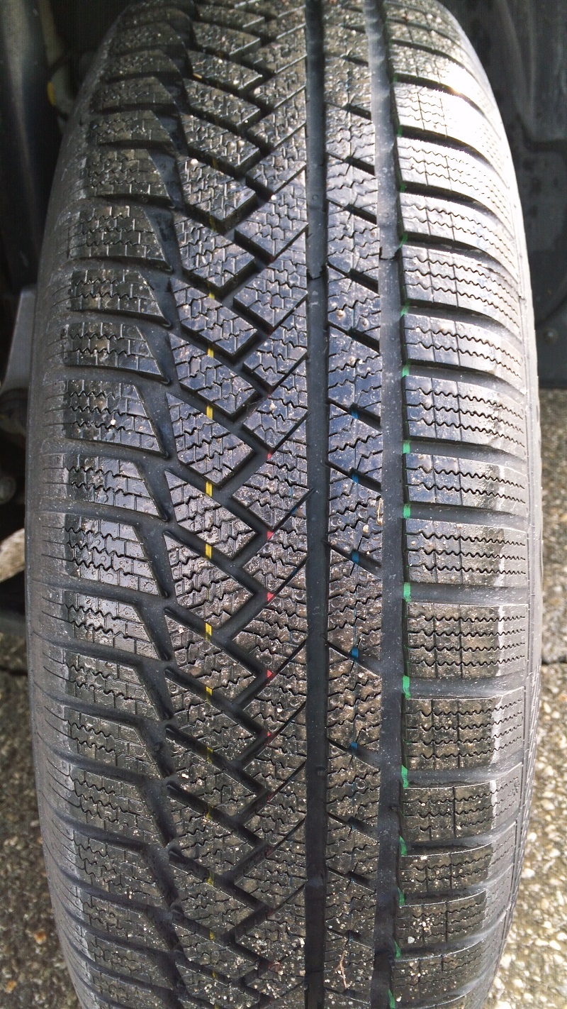

Juste pour info, voici mes pneus hiver :
CONTINENTAL WinterContact TS850P SUV
215/65 R16 98H
Étiquetage : C / C / 72 dB
Même pas eu besoin de déblayer la neige l'hiver dernier pour sortir de là :)
