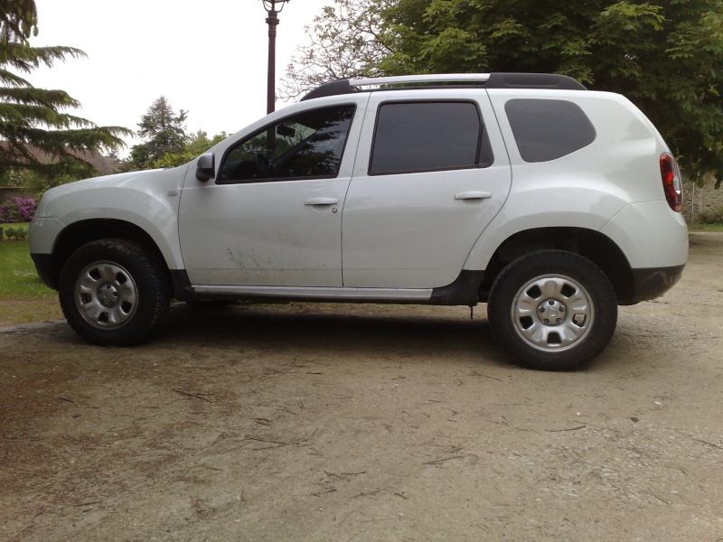

infirmier31 a écrit:
je pense qu'il faudrait poser la question a un homme de loi.si ton assureur prends en compte une modification qui elle même est passible d'un procés verbal...en cas de probleme je ne sais pas qui aura le dernier mot.s'il vous plait si il y a des hommes de loi aidez nous
OUI, aidez nous...
comment en changeant 4 ressorts par des modèles plus costauds on peut être hors la Loi et rouler dans un véhicule non conforme?
 Sujet du message: Re: duster equipé en 215/70/16
MessagePosté: 02 Mai 2012 16:59
Messages: 1946
Fait les monter par Dacia, eux ils sont responsable et en cas de pépin en temps que particulier tu n'est plus responsable.
Duster bioéthanol
MessagePosté: 03 Mai 2012 13:19
Messages: 902
Localisation: BONNELLES 78830
OK, mon garagiste RENAULT/DACIA est d'accord pour les monter avec le ski avant de protection...
eh bien voila...c'est fait et ça donne ça:
