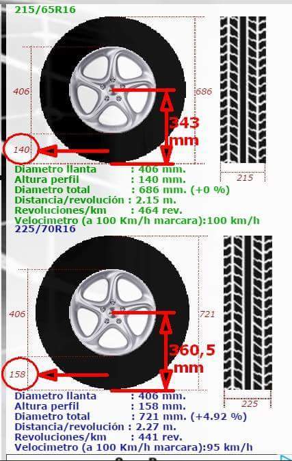

Peut être intéressant, j'ai capturé ca sur Facebook !

bah oui c'est logique plus ta roue sera d'un grand diamètre et plus tu rehausseras ton véhicule. après si il faut sortir la meuleuse pour que ça rentre il n'y a pas gros intérêt de plus si ta roue est plus grande tu forceras plus sur ta transmission et demandera du couple en plus
