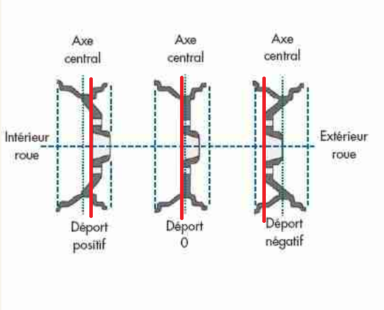

Le trait rouge représente la surface d'appui du moyeu
et l'axe central c'est l'axe de la jante

Tu as raison j'ai oublié un 0.bref ce que je voulais dire c'est résumé par ce beau schéma. Bref sinon puisqu'on parle taille de pneu est ce qu'il y en qui on essayé de passer avec du 15 pouces ca permettrait d'avoir plus de flanc du coup ca doit mieux travailler quand on dégonfle. Non?
