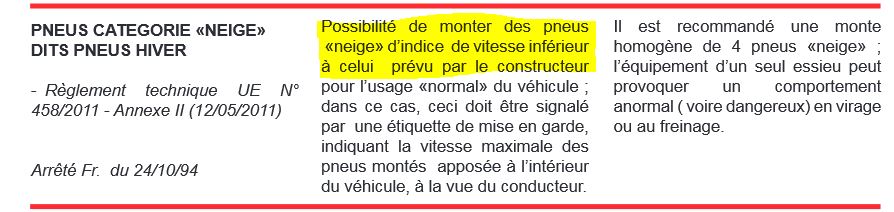

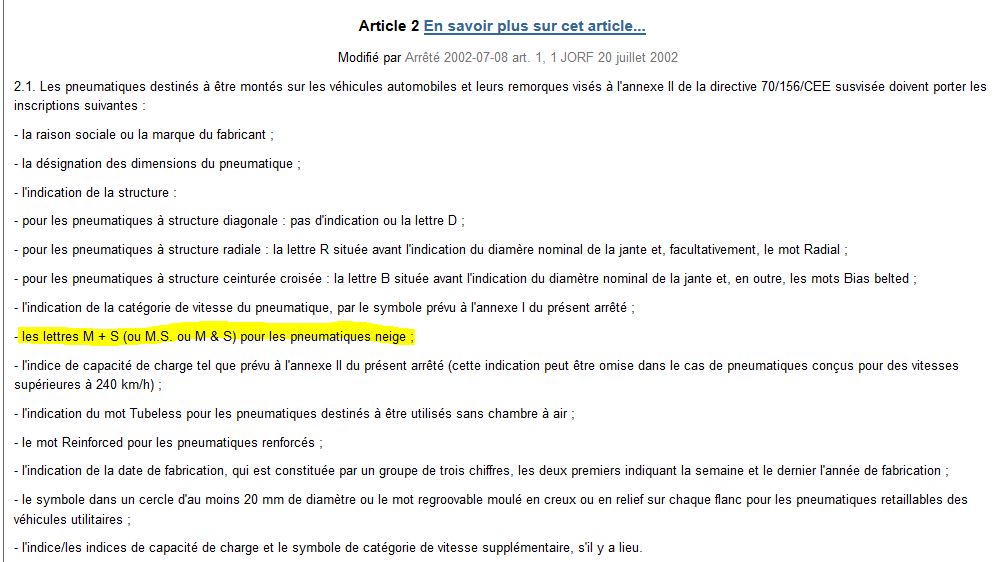

oui, c'est vrai pour l'indice de charge, mais la loi étant ce qu'elle est, pour les pneus M+S, l'indice de vitesse n'a pas besoin d'être respecté et les CT sont tout à fait au courant
j'avais même passé mon ex-R11 (mulet) avec 4 clous, ils avaient tiré un peu la yeule mais ils avaient été obligés de me la passer surtout que j'étais dans la période autorisée pour rouler en cloutés
recherches sur le forum, j'avais mis les articles du livre blanc du pneu avec toutes les obligations à respecter
http://www.legifrance.gouv.fr/affichTex ... 0005616983
http://www.tnpf.fr/pdf/divers/Reglement ... o-2012.pdf
mais dans le cas où l'on monte un indice de vitesse inférieur, il faudra le signaler par une étiquette sur le TDB ;)

oui, c'est valable toute l'année à condition d'avoir des pneus M+S (sauf pour les cloutés qui ne sont admis que du samedi précédent le 11 novembre au dernier dimanche de mars sauf arrêté préfectoral)
par contre, tu te dois de respecter les limites de vitesses de tes pneus, hin !!! (suivez mon regard :lol: :lol: :lol: )
