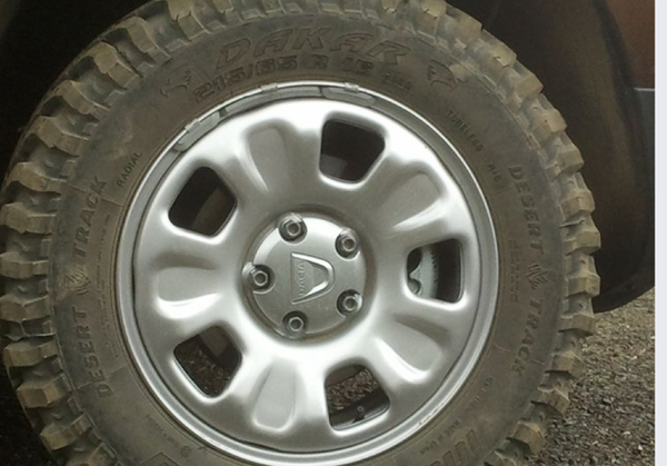

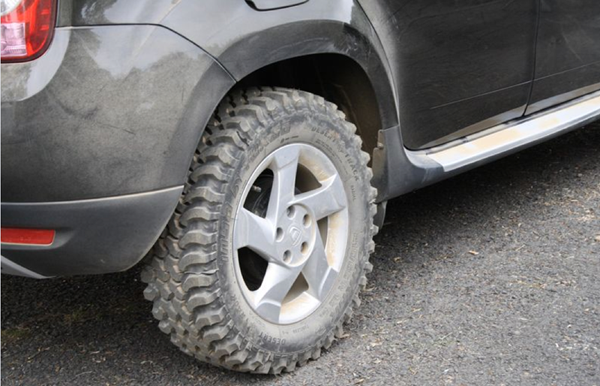

Bonsoir
Lors du pique nique Dacia en Provence, sur un des Duster il y avait comme pneus des Insa.
Je n'ai pas trouvé dans cette marque l'indice de vitesse H en 215-65-16
Je ne pense pas que le cc aurait le risque de monter ces gommes dont les caractéristiques ne
correspondraient pas à l'homologation du Duster En cas d'accident il risquait gros ( capoter ,le risque zéro existant pas)
en démonstration avec des passagers
Bonne fin d'année

Bonjour dédé 13 je l'avais vu sur internet oui ce pneus Insa turbo Dakar 80% TT 20% route a un indice de vitesse Q= 160 Kmh donc loin du H = 210 Kmh et comme tu dis par un concessionnaire affaire à suivre A+
