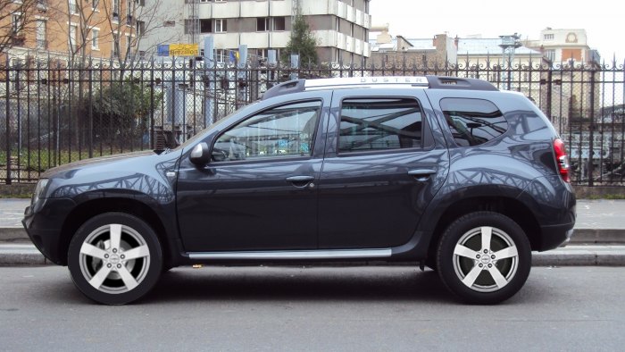

19'' à l'avant et 18'' à l'arrière juste pour le visuel.
S'il n'y avait pas une dégradation majeur du confort, en 19'' direct ;)

claude77 c'est juste un VISUEL pour voir la différence que donne des 18" et des 19" sur le Duster ;)
Comme je le fait pour moi, pour m'aider à me décider, et avoir un aperçu de ce que cela peut donner avant d'acheter.
Pas envie de commander un diamètre de jante et le regretter après, donc je le partage sur le forum cela peut aider d'autre qui hésite.
En AUCUN cas il n'était question de mettre deux diamètres différents sur le même véhicule.

Comme au printemps je voudrais l'équiper en pneus été, j'en profiterais surement pour monter en diamètre de roue, mais de combien ???
esthétiquement et monte pneu 19"
financièrement 17"
la poire en deux 18" problème limité en monte pneu compatible et homologué pour le Duster
