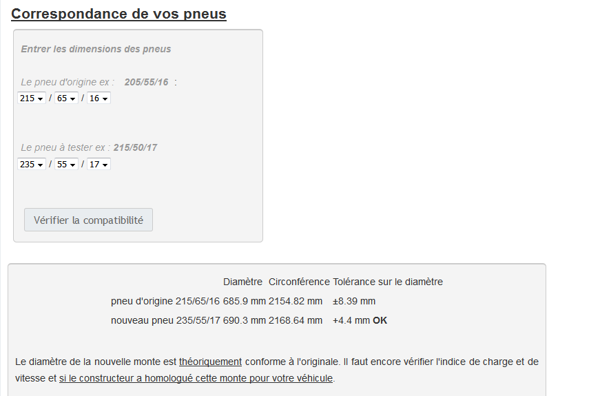

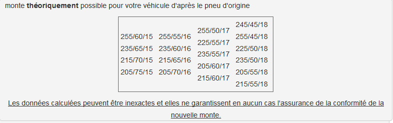

Stéphane72 a écrit:
Est ce qu'on peut monter des 17 pouces est réduire la hauteur des pneus pour rester avec un diamètre équivalent à celui d'origine (215/65/16) ?
http://calculis.net/pneu#resultat" target="_blank"
En 17" tu perdras un peu en confort (hauteur 55 au lieu de 65) par rapport au 16" ;)

Super top ta reponse Shiseido merci.
