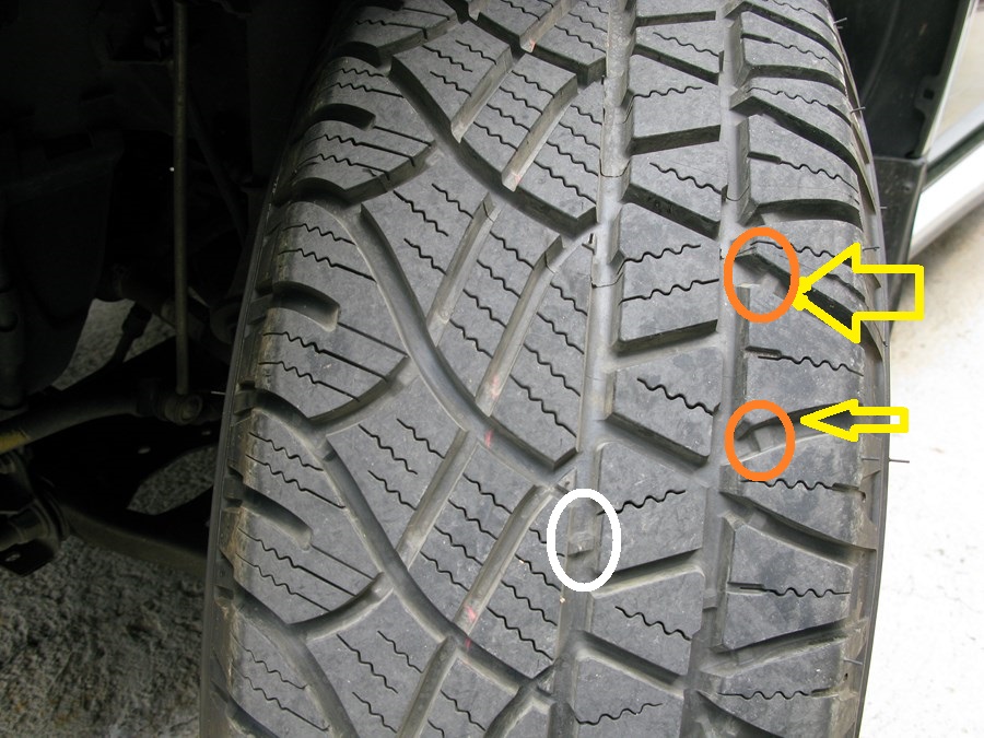

Quelqu'un saurait-il la différence entre les témoins d'usures situés dans les rainures centrales du pneu et les témoins situés sur les cotés du pneus :roll: :roll: :?: :?:
Me concernant, j'arrive presque aux témoins des cotés alors qu'au centre c'est encore bon??
( sur la photo, le pneu est neuf):
Parallélisme à revoir .
1 témoin d'usure pour utilisation hivers (le plus gros)
1 témoin d'usure pour utilisation été (le plus fin)
Arrivé à l'usure du 1er témoin le pneu est usé pour utilisation dans neige et où boue... et 2ème témoin, il va bientôt devenir slick :)

Keiler: Non ce n'est pas possible car cette photo a été prise avec le pneu tout neuf. ;) ;)
Christophe77: Oui, cette réponse me plait bien car je pensais mais sans certitude à ce genre de chose.
Je suis presque à ce témoin d'usure ( ceux des cotés ), et pour l'instant, sur le sec la tenue de route en courbe est toujours très très bonne, par contre, sur le mouillé il y a un net changement. La glissade arrive très vite.
De plus, mais là je ne puis l'assurer, j'ai de gros bruits qui me semble provenir des pneus.
Comme un bruit de roulement de roue, mais ils sont tout neuf à l'arrière et le bruit est toujours présent. :roll: Par contre, il faudrait que je fasse le compte précis, mais je dois bien avoir au moins 50 000 km avec.

Les miens sont bien attaqués et le bruit style roulement est très présent :!:
Je vais bientôt les changer en espérant que le bruit cesse...

J'ai eu le cas avec les conti LX ,en fin de vie a l'arrière , et pensais que c'était un roulement :mrgreen: , mais non , ça venait des pneus :!:

Je confirme, à ce jour 111 000 kms et des poussières, monte d'origine, en janvier lors du contrôle technique (101000 kms), 45% d'usure à l' AV - 35% à l' AR, le garagiste ma demandé si c'était des pneus en bois, je lui ai répondu que oui, vu le potin que cela fait quand je roule sur les "belles" routes du 77 ! :lol:
