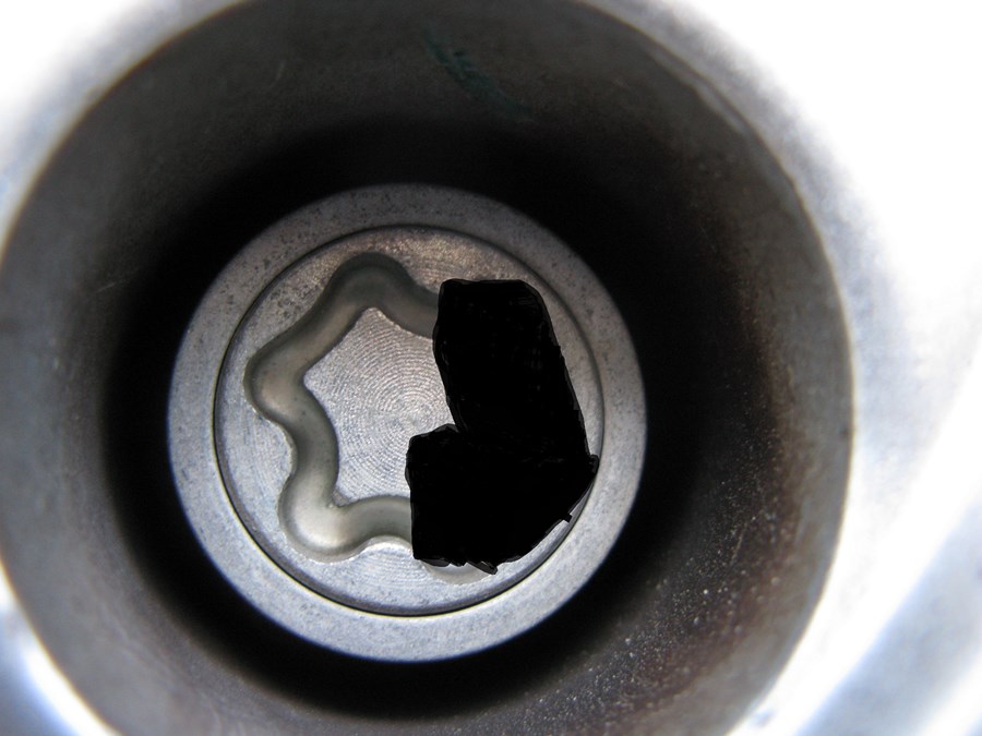

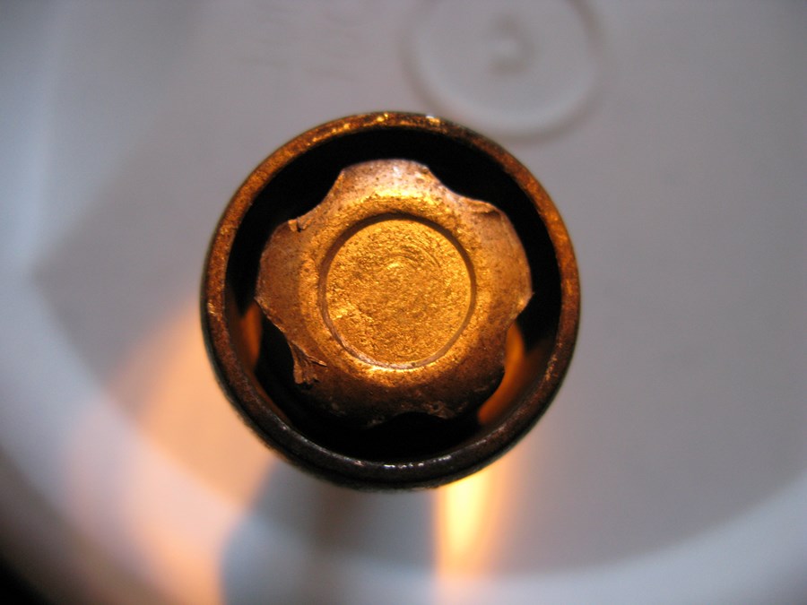

J'ai un Duster 2011, mais je pense que les boulons Antivol doivent être identiques au Phase 2.
J'ai monté au début, en accessoires Renault/Dacia, les boulons suivants, et à éviter car, les garagiste, faisant souvent très vite, avec un pistolet pneumatique, mettent les bouchons au mauvais emplacement, et résultat, le où les boulons sont abimés. :evil:
Je m'en suis rendu compte après un certain temps, lorsque j'ai voulu démonter mes roues ===> Impossible avec une clé normale.
Photo mauvais boulons techniquement:
J'ai donc acheté des nouveaux boulons, chez Renault/Dacia, mais en demandant quelque chose de plus costaud/
Voici donc les nouveau, qui sont très bien et ne permettent pas de mettre de bouchon de démontage autrement qu'à la bonne position.
Référence:7711239110 au prix TTC de 40.99€
J'ai masqué une partie par sécurité.
