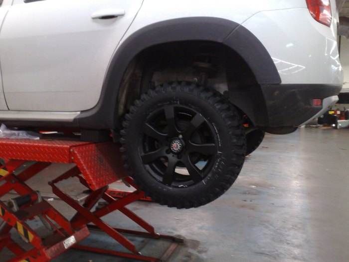

Visiblement les Goss et les Dotz sont exactement les mêmes ( dimension, déport etc) donc certainement la même fabrication, y'a que la marque sur le cache moyeu qui change.
Pour le Duster le seul modèle qui PEUT se monter c'est les 5x114,3 en 16x7 déport ET30 uniquement en grise mais SANS cache moyeux!!! Car le trou au milieu ( mesuré en magasin sur la même jante mais en 6' de large , donc milieu identique ) faisait 65mm et les caches moyeux courant sont bien trop larges.
En cherchant bien j'ai trouvé des caches en diamètre 67,5mm , si c'est le diamètre collerette comprise (qui se bloque derrière la jante) ça pourrait aller. Si c'est le diamètre du cylindre , c'est mort!
Faut appeler un magasin TT pour se renseigner.
M'enfin c'est quand même énorme de fabriquer des jantes et pas fournir le cache moyeu: "réponse : en TT , on s'en fout, on en met pas!!!"
Ben alors pourquoi ça existe ? Et puis sans ça ressemble aux jantes tôles Dacia sur les modèles sans aucune option.

J'ai oublié qq chose d'important:
La différence de déport, avec un déport 30 et une jante de 7', la roue sortira vers l'extérieur de 26mm de plus que les jantes alu.
Toutes les infos données précédemment ne sont valables qu'au cas où l'on garde les pneux d'origine ou de même dimensions .

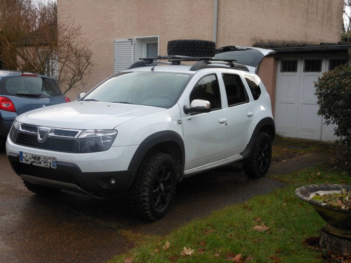

Autre découverte : les jantes en photos comme les Goss ou la dotz Dakar ci dessus sont des jantes extra larges avec déport faible ou négatif autrement dit rien à voir avec le modèle évoqué ci dessus qui peut , avec un déport 26mm plus petit, (Norauto par ex s'autorise environ 5mm d'écart ) se monter.
La jante pour Duster est bien moins large et l'intérieur ne "rentre" pas comme celle de la photo. Elle est bien plus plate et le cache moyeu n'existe pas au catalogue du fabriquant.
En résumé si c'est pour le look magnifique de la jante sur la photo, le carosse se transformera en citrouille si vous les achetez en croyant recevoir ce qui est sur la photo.
Dommage que ceux du forum qui en ont monté n'aient pas lu ce post car avec une photo et trois phrases d'explication , j'en aurais su plus qu'après des heures sur le net , 15 coups de fils , des litres d'essence pour voir les boutiques TT , tout cela pour un résultats nul car ça prend la tournure que ça ne correspond pas du tout à ce que j'esperais. :evil:
