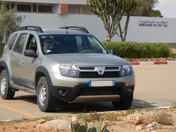

je ne vois pas pourquoi les grabber en 65 passeraient ric-et-rac... :roll:
J'ai 6 pneus General Tire Grabber AT 215/65R16 sur jantes tôles et ils passent très bien. 7500 km au Maroc avec...
