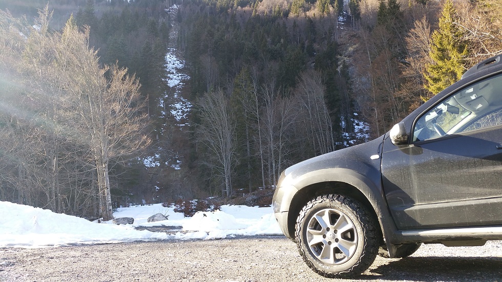

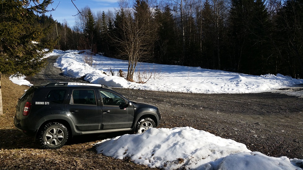

yep voila le Rhino équipé enfin avec les BF (4 mois qu'ils attendaient)
Je me tattais mais la météo étant incertaine et les chutes de neige sur le moment fort propable j'ai fait monter tout ça..
Mais bon la neige n'est pas venu XD
Perso je trouve la direction plus agréable, il a moins tendance à tirer à droite, conso similaire pour l'instant, bruit effectivement plus perceptible mais bon ça colle au Duster
Pas pu vraiment tester la neige étant trop présente et avec la fonte ça rend très glissant donc je me risque pas.
Pour te répondre Kallroad perso j'ai mis une étiquette "V/MAX 180" sur mon compteur de vitesse dans la position la plus basse afin de ne pas masquer les icones.
