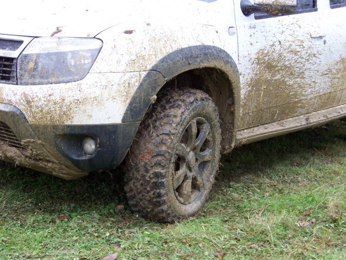

j'avais déja vu cela mais les 15" me branche bien car on gagne 1cm de rehausse du coup ca ne modifie guere la premiere plus courte lorsqu'on degonfle pour gagner en grip. De plus lorsqu'on degonfle, le flanc du pneu étant plus grand il me semble qu'on optimise assi du coup le grip. serait il possible de savoir ou et a combien tu as trouvé tes jantes noires, je les trouve sympa ;)
Sans vouloir être insistant, si tu veux les pneus avec un diamètre max, ce sont les miens, je frôle le passage de roue...et c'est vrai que les jantes de JPG sont sensas!!
Duster à Olivier:
Le mien:

infirmier31 a écrit:
oui c'est sur avec du 235 tu augmentes considérablement la portance mais le hic est que comme on a pas de boite courte il faut soliciter à fond le couple et puissance pour avancer et en TT...
Ce n'est pas la largeur du pneu qui procure la motricité. Le fait de dégonfler un pneu augmente son pouvoir absorption des irrégularités du sol et aussi sa surface de contact au sol mais surtout en longueur (un peu en largeur mais cela est en fait négatif car cela mange de la puissance) et cela crée un effet de chenille.
Du 215 sur un véhicule aussi léger et peu puissant c'est déjà plus que suffisant. Regarde les tailles en compétition.
A+
