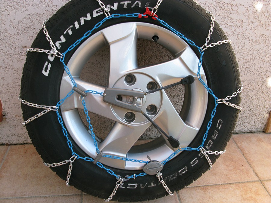

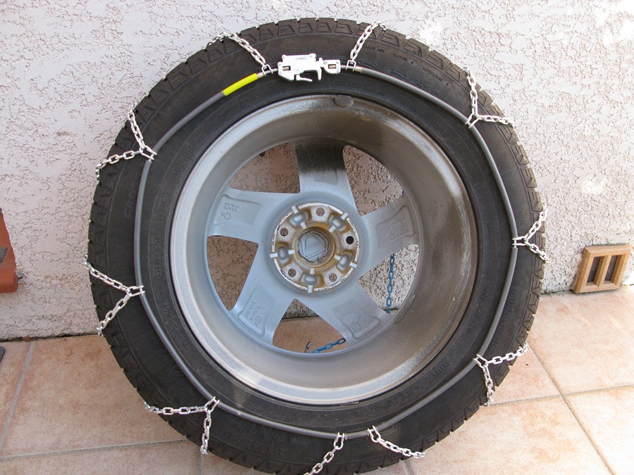

Je viens de recevoir mes chaines commandé chez "pro-chaines-neige.com"
Mon choix: Chaines neige VL Michelin 5MX- N°12 au prix total de 67€ (dont 13€ pour le port).
J'ai fais un essai de montage d'une chaine sur une roue afin de me rendre compte du montage dans de bonnes conditions.
J'ai passé 5 bonnes minutes pour démêler la chaîne :x :x Ensuite il m'a fallu comprendre où accrocher les différents crochets et pour terminer monter la chaîne. Pour éviter de me prendre la tête au bord de la route, j'ai pris une photo de la chaîne montée que je vais mettre dans la boite.
Je conseille de faire ce type de manip, car j'imagine de nuit, dans la neige et le froid... un sacré "merdier"
Maintenant que j'ai fais cet essai, je pense ne plus avoir de pb le jour où il faudra les monter.
J'ai pris ces chaînes pas trop honéreuses pour être en phase avec la loi si le besoin était!! Mais je ne suis pas certain d'avoir à les monter :?: :?:
Voici mes chaines montées coté pile et coté face.
Avant que ça touche les capteurs, il faudra vraiment qu'elles soient h-s. :lol: :lol: :lol:

Qui croire ?
Tes yeux et ton bon sens . . . tout simplement !!! :) Regarde toi même tes roues et le capteur ABS et tu comprendras !!!
Sur la photo si dessus, pour toucher tes capteurs ABS, il faudrait que la chaine descende de 15-20 cm, ce qui est physiquement peu probable, à moins de l'avoir mal montée ou pas de la bonne dimension ou cassée, mais c'est un autre problème...et qui touche dans ce cas TOUTES les voitures qui ont un ABS.
Comme on l'a déjà dit: les "marchands" ne sont pas forcément des références......
