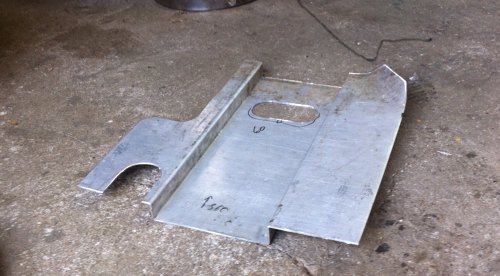

tu vois ici clairement la découpe que j'avais du pratiquer à cause du pot, résultat, j'ai tout jeté, il ne restait plus assez de matière, j'ai pas refais du coup....
