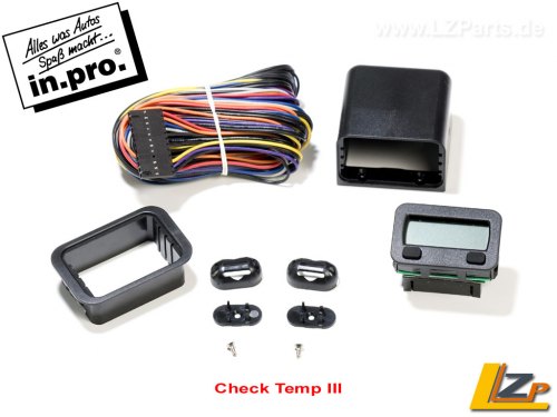

Pour la clim j'avais regardé ce produit :
http://www.lzparts.de/index.php?page=product&info=780
http://www.dusterteam.com/viewtopic.php?f=38&t=8445
