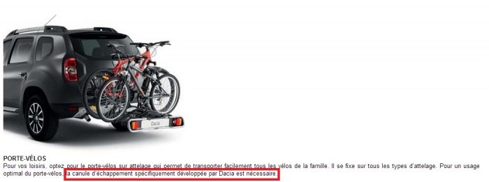

C'est quand même bizarre que le pneu du vélo soit si bas, en face de la sortie de l'échappement...
 Sujet du message: Re: Canule échappement coudée pour porte vélo attelage
MessagePosté: 03 Mai 2014 13:36
En effet, apres une petite recherche sur internet, voilà :
C'est simplement parce que la sortie d'échappement est assez haute (garde au sol oblige) mais l'attelage est à une hauteur "dans les normes".

Voilà la photo est assez explicite, j'ai quasiment le même porte vélo thule.
Merci de l'idée Zeppelin mais je n'ai pas très envie d'abîmer ( ou rayer ) la sortie chromée.
Le coude coûte 35€ chez Dacia, mais avant de commander j'aimerais en savoir plus noté membre se le moyen de fixation...

Je t'ai donné 27,52 euros TTC prix public pour le coude, ce sont des voleurs chez toi, je dois
la toucher aux alentours de 23,50 euros :roll: la fixation de la canule du Duster 1 se fixe à
l'aide d'une simple vis avec contre écrou, je ne pense pas que ma CC en ait une d'avance.
