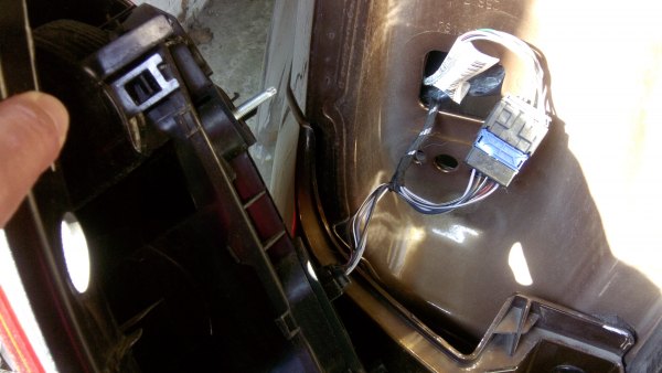

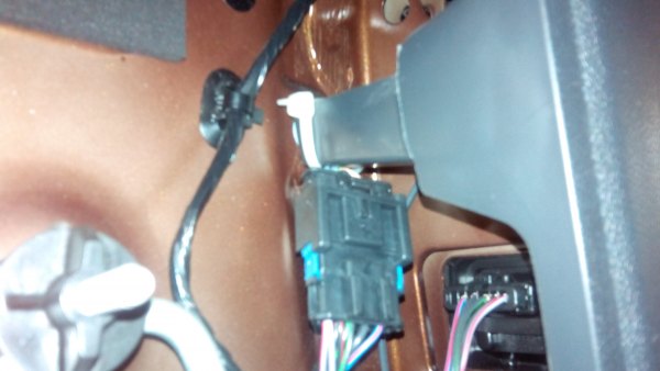

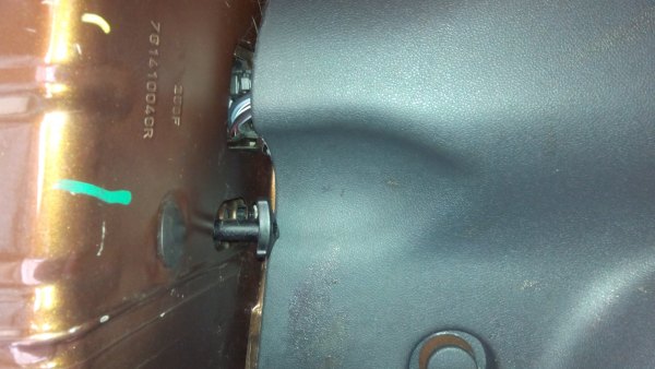

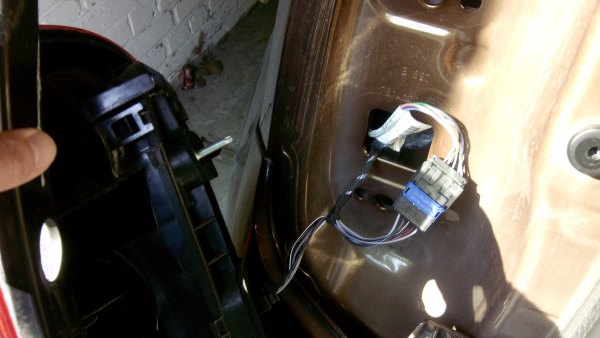

Sur le câblage, avant la prise des optiques, il doit y avoir une autre prise, libre (je vais faire une photo dans mon 4x4 si t'as le temps ;) ).
Coté compartiment cric, la prise pend (je l'ai attaché avec un colson, et sur mes photos le faisceau est branché).
Coté gauche, la prise est là derrière, il faut démonter le bloc optique pour la voir.
La voilà, visible avec optique démonté :
Et une autre photo, pour la route :lol: :lol: :lol:
p.s. je commence à avoir une belle collection de photos de mon 4x4 sous tous les angles :lol: :lol: :lol:
et p.p.s. .... ha oui, il faut repousser la prise dans le trou, coté gauche, avant de remonter le bloc optique...... ;)
