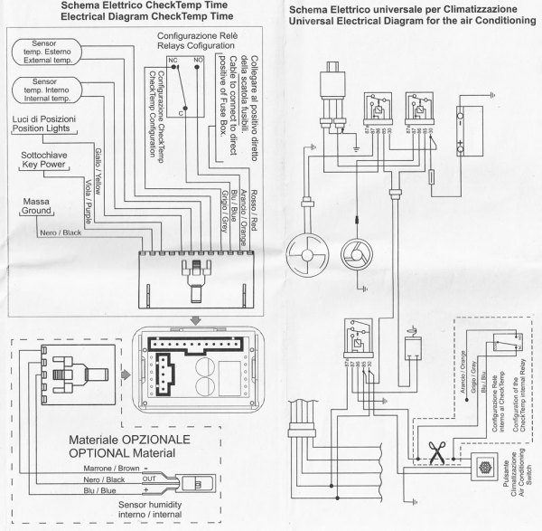

je viens de regarder le schéma électrique, la seule manipulation à l installation qui me semble un peu pénible est de créer la dérivation à partir du bouton "clim" du panneau avant, le reste c est placer 2 sondes.
3 fils à amener pour l alimentation :
+ contact ( à l alume cigare )
masse ( à l alume cigare )
+ veilleuse ( on doit pouvoir se prendre quelque part dans le panneau sur l alimentation des lumières de retro-éclairage )
1 dérivation au niveau du bouton de la clim
les 2 sondes à tirer, et c est tout bon.
Je pense que pour fonctionner, la température ET la ventilation doivent être activées

on peut prendre le "+ veilleuse" sur l'éclairage du vide-poche (compartiment rangement, pour rester dans la même région que le bouton clim et la console centrale tdb).
