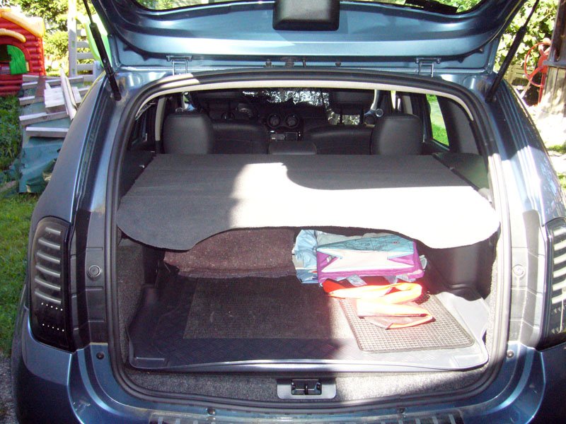

Donc après pas mal d'heure de taf, voici ma nouvelle plage arrière :

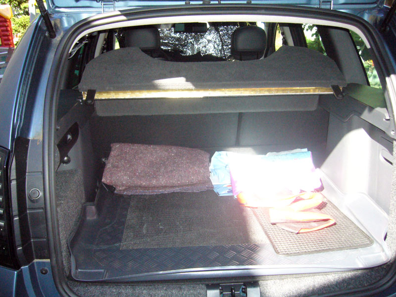

La plage repliée. Il me reste des petites finitions, les charnières en laiton vont être dissimulées par de la feuille de cuir de 0,3 mm d'épaisseur.
La plage arrière dépliée!

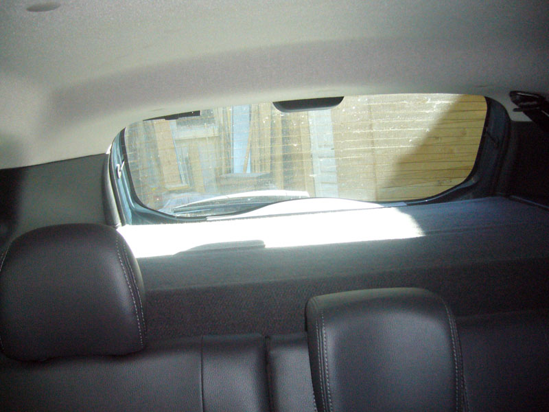

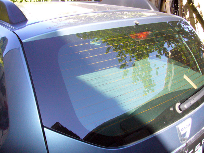

Vue de l'extérieur :
Vue de l'intérieur :
Et voilou, et c'est bien rigide car, la structure repose sur une barre d'alu qui se prend dans les crans où l'on posait la toile tendue.
En fait, c'est fabriqué à partir de la toile tendue d'origine, de MDF de 3mm, d'un barre d'alu de plage arrière de Scenic 1, de règles de Komacel, de charnière piano, et d'un habillage en moquette/tissu de plage arrière. Reste plus qu'à habiller les charnières, mais j'attends ma commande de cuir.

Pourrais-tu nous montrer comment tu as fait le dessous s'il te plait?

Je trie les photos et les redimensionne et je vous mettrai un tuto au WK.
