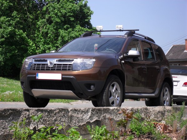

Tout le monde a cette plaque. Et le ski alu commence plus vers l'avant et plus haut (il couvre la partie couvert d'origine par le ski plastique devant sur les Prestige ou avec le "Pack Look").
Il protège une partie du bouclier.
Et on ajoute le ski alu, la plaque de protection en tôle reste en dessous du ski alu.
Voila où commence le ski alu :

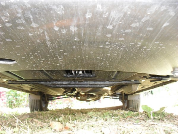

La tôle de protection d'origine ne commence que derrière le bouclier, en dessous.
Voiçi la fin du ski alu, et une partie de la tôle d'origine apparente :

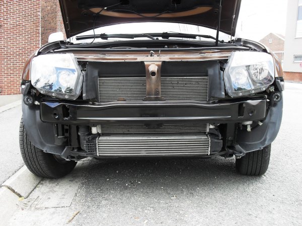

Obligatoire....... bof, si tu sais calculer de ne jamais dépasser les 21 cm de garde-au-sol, pas de soucis.
Mais..... si l'obstacle fait 25 cm, ton bouclier prend un coup, la tôle d'origine et la première traverse aussi, et qui sait..... le refroidisseur derrière aussi.
Et là ça sera aussi "pan le porte monnaie", et pire que le prix du ski ;)
Je pense (si ma mémoire est bonne) que le dessus du ski alu arrive dans les 37 cm (juste un peu trop bas pour prendre un attelage de face).
Encore une petite correction, un obstacle de 25 cm risque de casser le bouclier en plastique, et de se trouver toute de suite contre le refroidisseur. :arrow: $$$$$
La tôle d'origine commence plus vers l'arrière :
