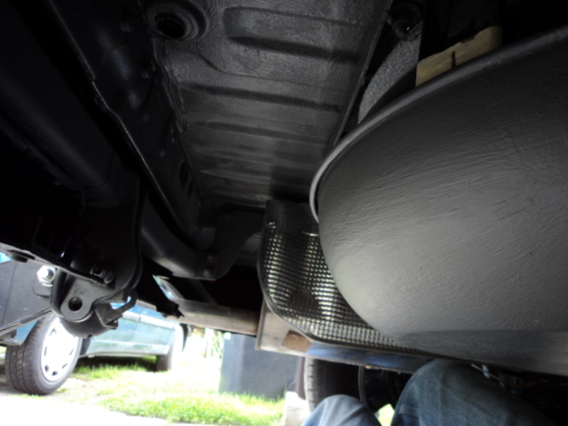

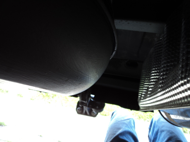

J'ai profité du sec relatif aujourd'hui pour me coucher sous l'auto !!
Meme si la qualité est pas top, faudrait un pont pour elargir le champ, tu peux voir l'espace qui reste entre pot et cuve, puis entre attelage et cuve, l'attelage etant pris sur les traverses et la cuve fixée sous le plancher du coffre, y a aucune fixation en commun .
Upload/images/dsc05003.jpg
Upload/images/dsc050non.jpg

merci pour les photos, j'ai rendez vous mardi pour la pose en cc.
