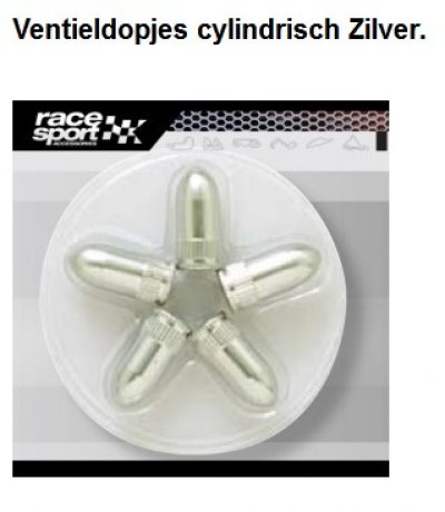

juste pour vous prévenir, j'ai acheté il y a quelques mois des bouchons de valves de ce modèle
entièrement en aluminium.
apres quelques semaines, l'alu oxyde et est difficile à dévisser de la valve (j'ai du utiliser deux pinces, une pour tenir la valve et une pour devisser le bouchon, l'alu et le cuivre se fixe tres bien, suite à l'oxydation).
Si vous en avez ou pensez en acheter, mettez un peu de vaseline ou encore de l'huile siliconisée sur le pas-de-vis de la valve avant de visser le bouchon dessus !!!

J'ai eu le même problème sur le bandit , et j'ai viré tout ça vite fait :shock: :lol:
tu sais , Peter , ça me rappelle vagement des balles ou des supositoires , tes machins :lol:

C'est pour ça que j'ai écrit qu'il fallait mettre un peu de vaseline, idefix17.

Un collègue me disait que même avec les bouchons de valve d'origine, il valait mieux mettre un peu de graisse sur le pas!
(le plastique avec la chaleur peut coller fortement)

Pour etaler ma science sur le sujet !
laiton du pas de vis de valve + aluminium de bouchon de valve = corrosion intercristalline.
Il faut prendre des bouchons plastoc, laiton nickelé, inox, sinon prevoir remplacement des valves par modeles inox.
