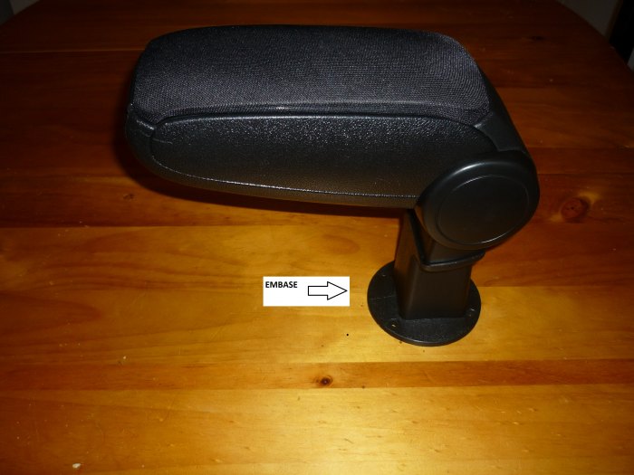

Bonjour, trouvé sur la bay :
http://www.befr.ebay.be/itm/13084263918 ... 1423.l2649
connaissez vous ?
Qualité ?
Certain l'ont-il monté, si oui en sont ils content ?
D'avance merci
:P

Il à l'aire d'être fixée dans le porte gôblet arrière. Si ca tient bien cest estétique. Je le trouve moins encombrant pour les ceintures. ;)

C'est à voir, mais sûr que la fixation parait plus simple et si tu changes de Duster, c'est facile de le récupérer :D

Je suis sceptique sur la solidité de la fixation!!!!
Celui d'origine Dacia, qui est très bien fixé, est tout de même mis à rude épreuve, lorsque l'on s'appuie dessus pour prendre qqchose dans la boite à gants.
Et là je me dis que son montage ( 1 h de boulot ), vaut le coup.
Pour ce qui est du pb d'accès aux ceintures, il suffit de le relever et pas de problème.

bonjour a tous
j'ai installé cet accoudoir jeudi dernier et je trouve ça super en utilisation. :D
Pour ce qui est de la solidité de l'accoudoir pas de souci c'est du costaud.
C est juste la fixation sur la console qui me semble limite. :!:
l'accoudoir est fait en 3 parties à assembler .
une partie accoudoir et une partie embase à reliées avec une vis centrale.(j'ai ajouté une grosse rondelle). :arrow: Image
et une deuxième partie en forme de gobelet à fixer dans le porte gobelet par 4 vis à bois => je trouve ça moyen(a voir dans le temps).les 2 parties sont fixées entre elles à nouveau par 4 vis à bois.ces 4 vis sont visibles après montage contrairement aux autres.
Après montage c'est plus la console avec porte gobelet qui bouge que l'accoudoir lui même.Prévoir une bonne 1/2 heure de montage car l’accès aux vis avec un tournevis est difficile.
De plus, prévoir de faire des avants trous avec un foret de 2 mm comme conseillé sur la notice avant de mettre les vis (chose pas évidente au fond du porte gobelet).
j 'ai acheté l'accoudoir tissu mais il existe aussi en cuir.
il a un petit coffre avec du feutre ,
12 positions avec blocage et déverrouillage.
je pense qu'il ne faut pas s'appuyer comme un sauvage dessus au risque de faire le casser au niveau des vis a bois . Mais pour le prix c'est vraiment bien.
j’espère avoir répondu a vos questions.
