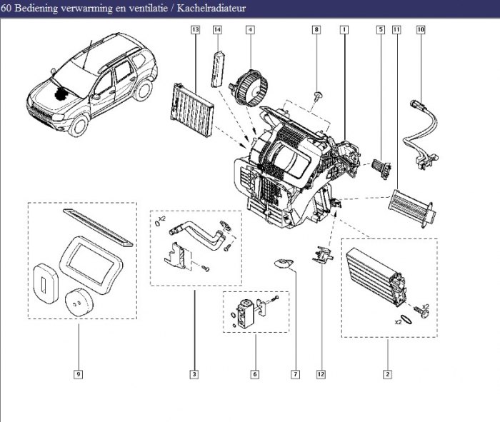

voila un plan, le 4 est le ventilateur, le 13 le filtre à particules, et le 11 l'élement de préchauffage électrique pour l'hiver.
donc je confirme, avec idefix17..... bon courage

Merci idefix et Peter, je dois démonter le tableau de bord pour arriver au ventilateur ??? :o

Bein, je ne comprend deja pas comment des feuilles ou autres crasses peuvent arriver là, puisqu'il y a le filtre à particules, et juste derrière (entre le filtre et le ventilo donc, comme je viens d'apprendre) l'airco..
Mais si je comprend plus ou moins le plan, l'acces (et le ventilo) doit se trouver coté passager, entre le filtre à particules et la console chauffage.
Je ne me suis jamais occupé à regarder par là, sauf une fois pour constater qu'il y a bien un filtre à particules présent.
Voila, désolé de ne pas pouvoir aider plus..... à mon avis wilfranck a plus d'expérience dans les démontages - montages de pièces au niveau tableau de bord.
